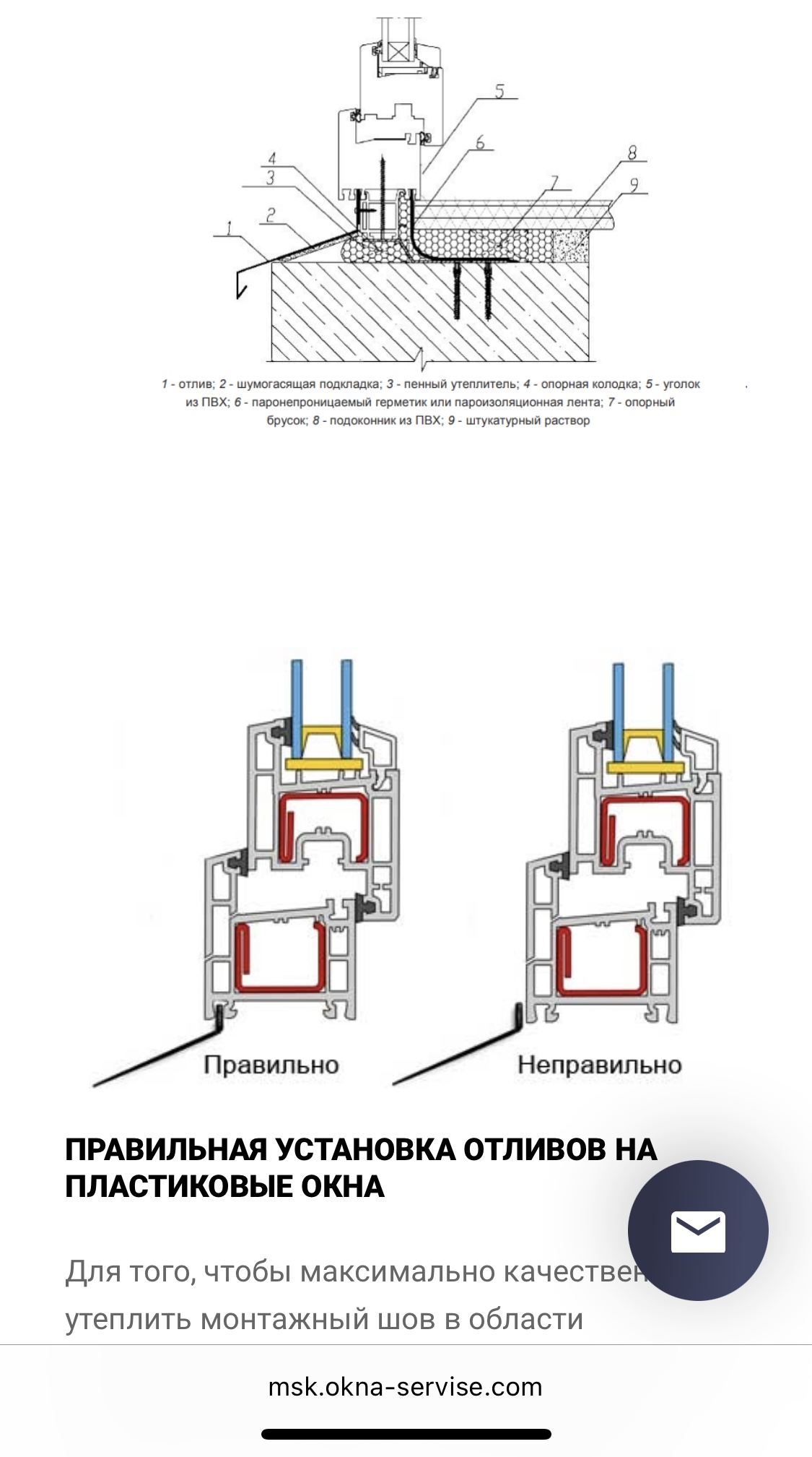

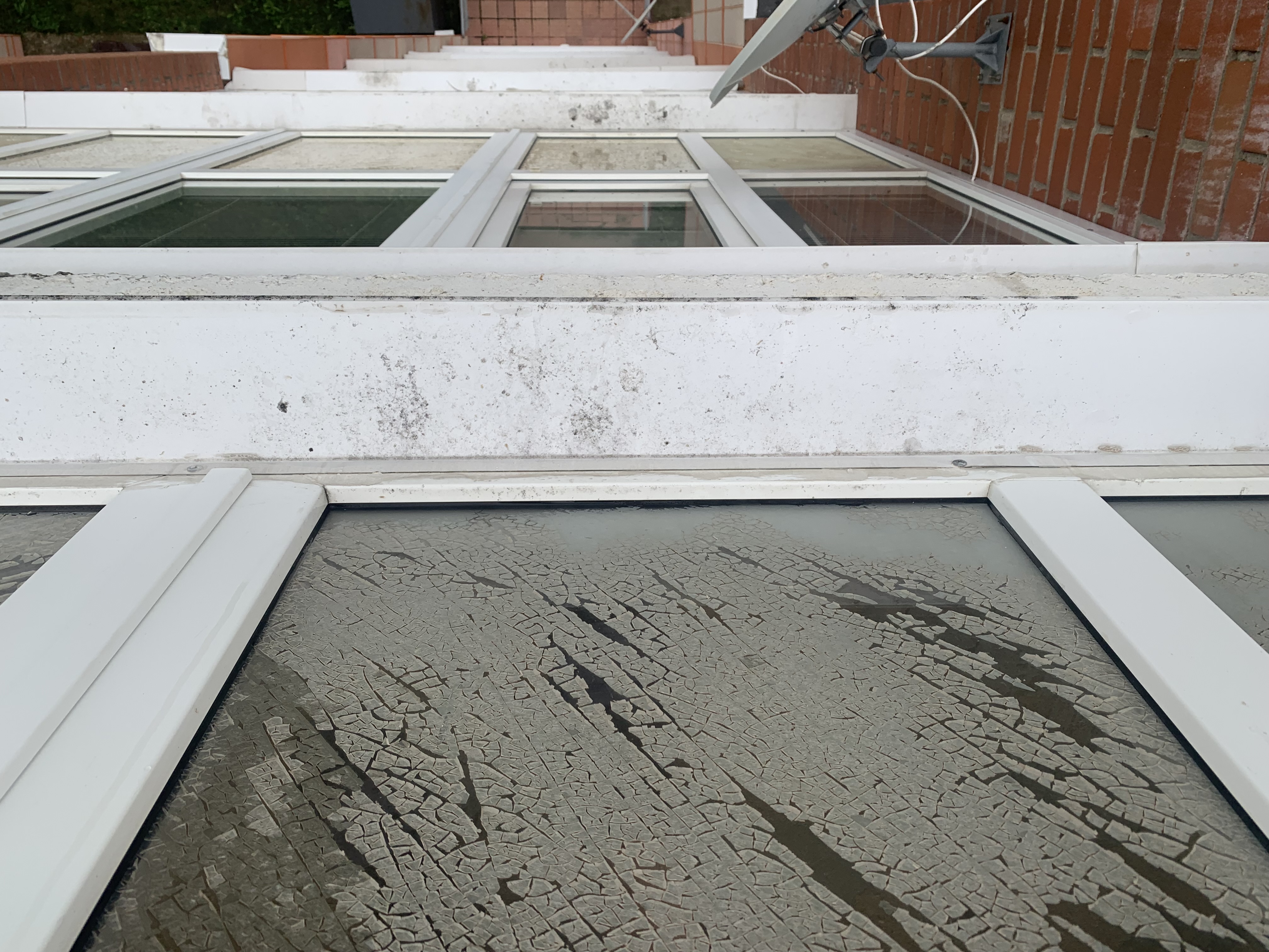

Всем привет ! Во время дождя обнаружил лужи на балконе, подтекает где-то под пеной, подскажите как устранить ? Срезать выступающую пену и залить силиконовым герметиком такой себе вариант (ширина слоя 2см) или же глубже выковыривать пену и заново пропенить ?

Там сделано "на отвали". Выковырять все, смочить брызгалкой (можно от цветов), запенить. Сохнет полчаса, за это время можно прижимать куском полиэтилена, штоп ровно в углу было, и не надо потом срезать.

Гидроизоляцию с лентой делают снаружи.
sanya1965 написал 13.08.2026 в 22:32
Разговор про ГИ, а пена не ГИ не разу и гигроскопична как губка. И зачем предлагать делать такое...Ну может зиму продержится, может чуть больше. Короче перепенить помо

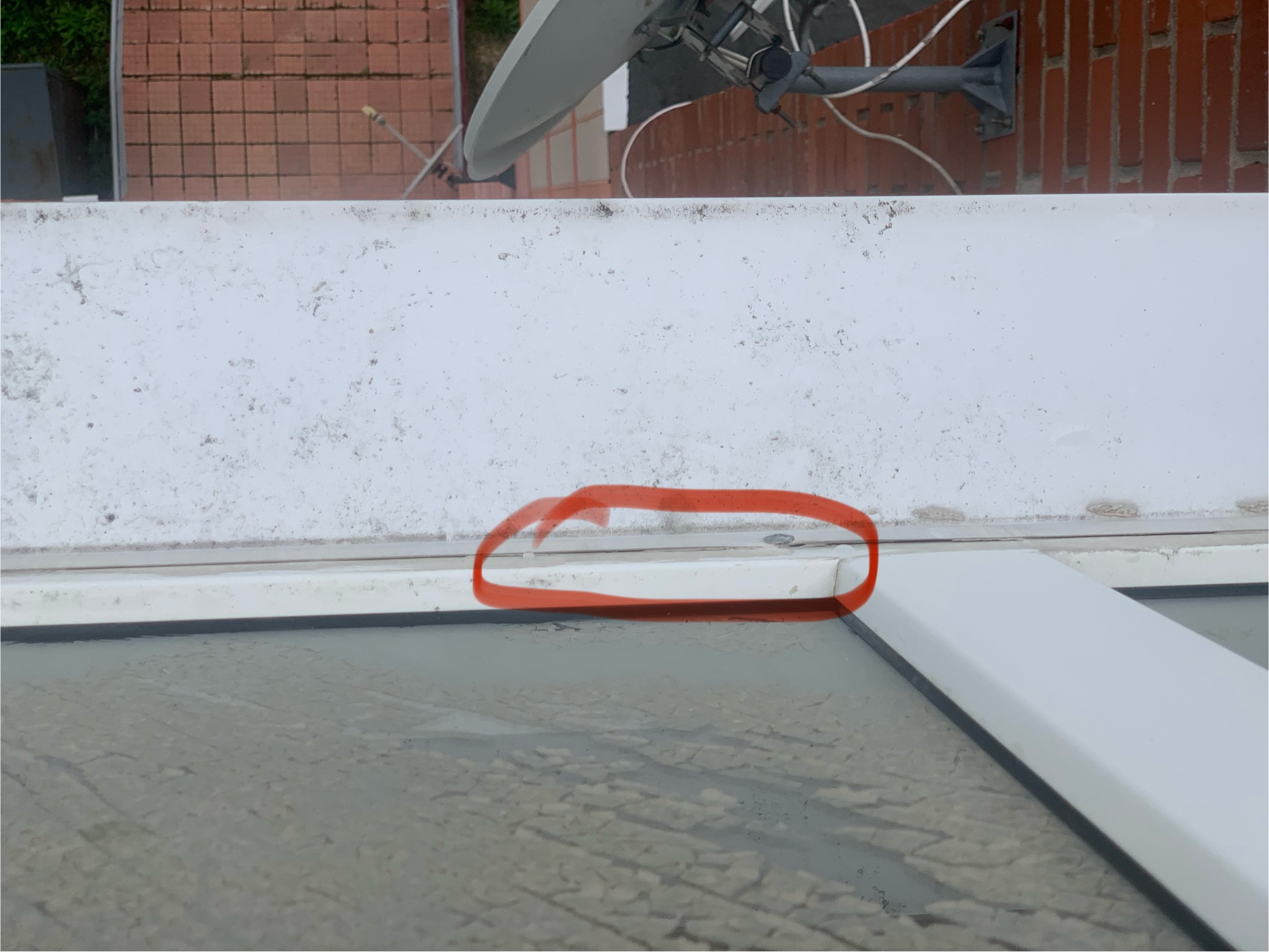

Вообщем сказали, что неправильно установлен откос ! Он должен входить в раму, а у меня прикручен на саморезы снаружи! Мастера говорят можно силиконить, но это на год , тк силикон на солнце и от вибрация лопнет и нет гарантий, что получится это правильно установить Что можете подсказать прикрепил фото и большую лужуIMG_9241IMG_9240IMG_9239

Если на отвали, то СТИЗ наружный (А или Б все время путаю, проверьте). Если делать хорошо, то надо переустанавливать. Ну и привет рукожопам передайте.

Master_flomaster333 написал 15.08.2026 в 19:46
Отлив наверное, он прикручивается к подставочному профилю через мембрану и сверху закрывается (по желанию) нащельником. Если у вас отсутствует место под рамой и нет подставочного профиля, то откручивайте отлив и прикручиваете его на место предварительно промазав посадочное место кровельным герметиком.

sereza, дико извиняюсь, но есть ли у вас возможность скинуть фото как это должно быть ? Управляющая компания делать не хочет (хотя это их зона ответственности) , оконные фирмы открещиваются мол у нас много своих заказов не до вашим переделок, а частные мастера 50/50
Мне бы понять самому и указать как должно быть, только на схеме не вижу мембраныIMG_9228
