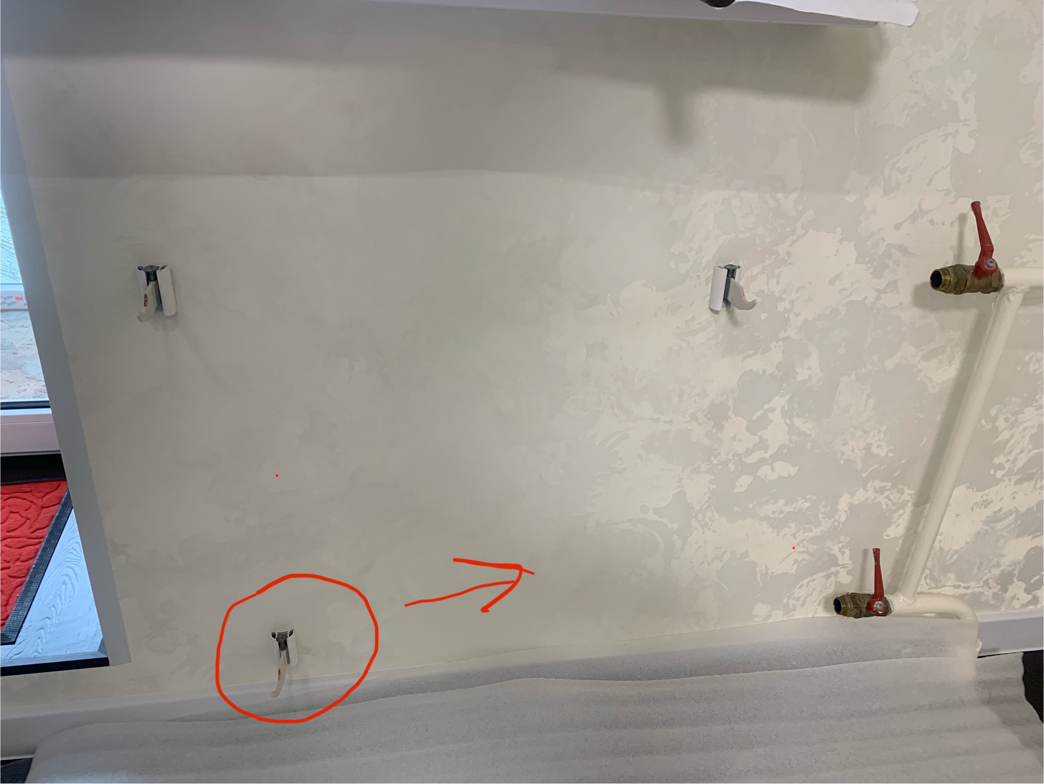

Здравствуйте! У меня расположен нижний кронштейн не по центру радиатора, а слева ! У прошлого радиатора В крайней левой секции между соединениями пошла течь не знаю связано это с нагрузкой на это соединение или нет , НО можно ли так крепить радиатор или же лучше уже 4-й крепеж поставить справа ? Радиатор 10 секцийIMG_9454

Можно оставить как есть. Радиатор висит на верхних, нижний больше нужен для ограничения бокового случайноко качения. Тем более, что подводка оцинкованными трубами и сами соединения добавляют жёсткости справа.

pool, нет там справа будет металлопласт, подводка не соосна, нижняя уходит вниз

Master_flomaster333, на четырех кронштейнах конечно лучше. Часто задевают радиатор и он гремит на одном нижнем кронштейне.
Другое дело, что мастера редко подгоняют оба нижних кронштейна так, чтобы не было люфта. Тут вопрос или в лени или в криворукости.
