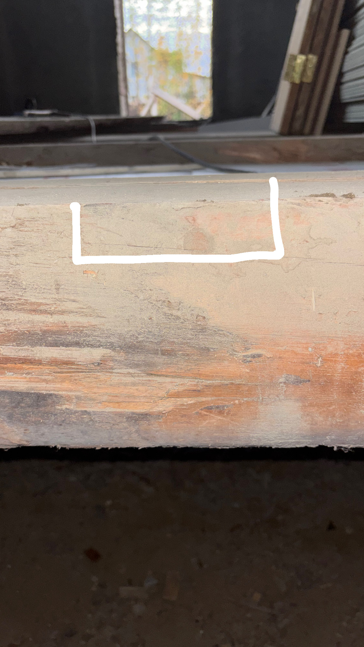

Имеется дом на ленточном фундаменте, лаги - лафет с шагом 600-800мм, перепад с черновым полом других комнат \~60мм, хочется сделать водяной теплый пол и стяжку в один уровень с черновым полом других комнат, в них делал 50мм+50мм ппс между лафетом, лаги из 40 доски с шагом 300мм и между ними минвата, сверху фанера 20мм, якобы финская технология теплых полов Подскажите, возможно ли это и как это воплотить в реальность? Сам решение никак не могу найти
Минимально хватит.

BV, а вот как это сделать? Просто ппс на мелких рейках между лагов не выдержит же стяжку, больше интересно какие подпорки придумать можно

ivanapple,  Пазы в лафете сделать и фанеру толстую положить, лучше водостойкую.
Или к лафету вдоль пришурупить брусок.

BV, пазы имеете ввиду под лаги? BC8390D7-05B8-4CC6-B3A2-955127358C40
