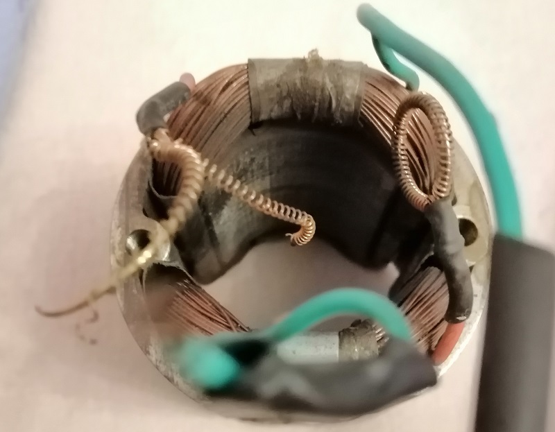

30.07.2019 в 00:32:06
Статорную пружинку крепления к щ/держателю откусить и вывод припаять. Установить якорь в корпус, стянуть заглушки щ/держателей (к выключателю), установить щетки, заглушки, притереть щетки к коллектору... И усё.
Разбираюсь во всём - собираю не всё.
terra nova
terra nova
Регистрация: 26.05.2013
Сообщений: 71
30.07.2019 в 07:25:33
Falkon58 написал: Статорную пружинку крепления к щ/держателю откусить и вывод припаять. Установить якорь в корпус, стянуть заглушки щ/держателей (к выключателю), установить щетки, заглушки, притереть щетки к коллектору... И усё.
Falkon58, Не смогу. Куда отдать в ремонт в Мск?
