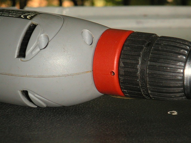

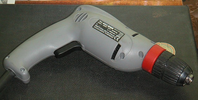

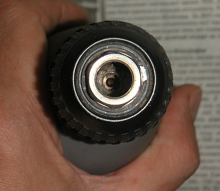

Хочу проверить смазку в дрели. Для этого вывинтил 7 саморезов, крепящих половинки корпуса, но они не разнимаются - мешает красное кольцо, на которое надевается дополнительная рукоятка. На пресловутом кольце подозрительное отверстие. Думал, для штифта, чтобы шпиндель затормозить можно было (другого тормоза шпинделя нет) - смотрел туда, вращая патрон, никаких пазов не промелькивает. Разные шила и штыри туда совал, нет, не зацепляет ничего. Просто гладкий вал под отверстием... Вопрос (2): 1) как снять патрон, если он сидит на резьбе, а тормоза шпинделя нет. Ни ключом каким подлезть, ни зацепиться ни за что. Не за крыльчатку же держать? Сломаю. 2) можно ли разобрать дрель не снимая патрона?
Пробовал зажимать в патрон 6-тигранник и резко бить молотком в направлении откручивания патрона, но инерциии редуктора и ротора двигателя, очевидно, мало. От удара проворачивается на полоборота, и патрон по-прежнему крепко сидит на шпинделе...

n-p-n написал : Пробовал зажимать в патрон 6-тигранник и резко бить молотком в направлении откручивания патрона, но инерциии редуктора и ротора двигателя, очевидно, мало. От удара проворачивается на полоборота, и патрон по-прежнему крепко сидит на шпинделе...
подозрительно даже.у меня эта операция никогда не вызывала проблем.а Вы винт фиксации патрона выкрутили?

2Pitbul винта не вижу. Есть ли он там вообще? Попробую сейчас снять это место... Видно какое-то отверстие. Вероятно - под винт. Но винта нет. Дрель купил несколько лет назад с витрины в «Метро». А как же проходило откручивание у Вас? Чем (за что) шпиндель держали?

2n-p-n
странно....и патрон ни разу сам не откручивался на реверсе?

Добавление. Применил силу, вдохновлённый примером Pitbul Получилось. Удар должен быть зело хлёстким.
Она не реверсная у меня.

n-p-n написал : Удар должен быть зело хлёстким.
конечно,а вы били не резко?ну раз не реверсная поэтому и патрон не зафиксирован,это просто бессмысленно.

Pitbul написал : странно....и патрон ни разу сам не откручивался на реверсе?
А почему он должен откручиваться? У дрели на это просто мощи не хватит - патрон в процессе работы затягивается как следует. Тем более, даже молотком с полпинка не всегда сорвешь.
Вот!

Да, там даже резьбы под винт нет. Моя ошибка была в том, что я зажал короткое плечо 6-тигранника. А там не момент нужен (момент и так на рычаге будет немалый), а импульс. Скорость поворота. Зажимать нужно длинное плечо, а бить по короткому и лёгким молотком (ну тем, который до большей скорости удаётся рукой разогнать.) В моём случае это молоток 200 грамм.

n-p-n написал : Да, там даже резьбы под винт нет.
По большому счету, этот винт нафиг не нужен. Только лишний геморрой с демонтажом, если его "филипс" расклепан.
n-p-n написал : Моя ошибка была в том, что я зажал короткое плечо 6-тигранника. А там не момент нужен (момент и так на рычаге будет немалый), а импульс.
Тема поднималась столько раз, что... Пора "фак" заводить :)
