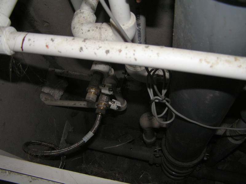

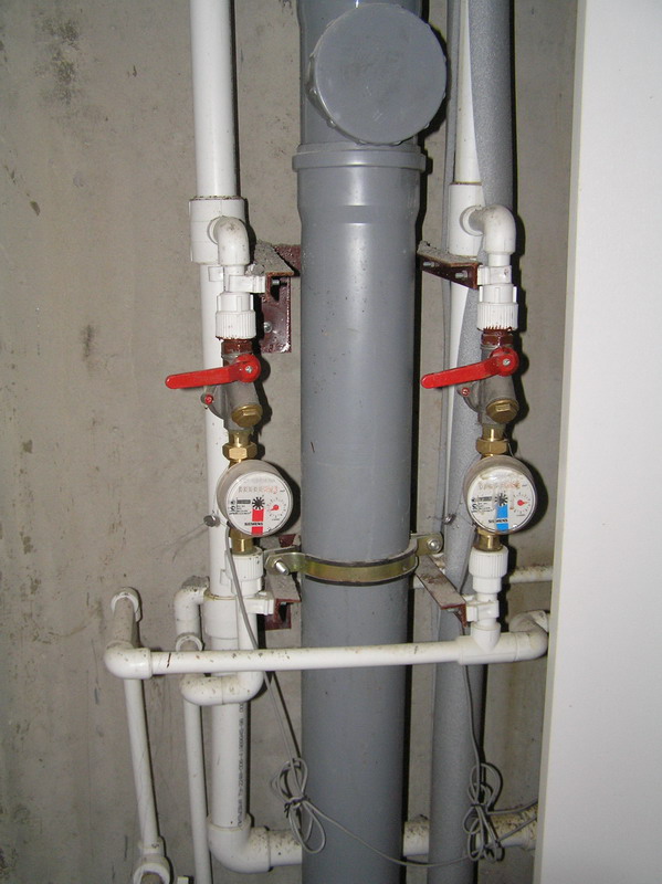

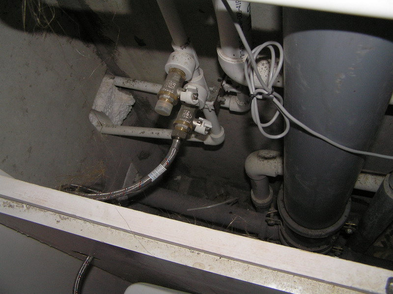

Добрый день.
Подскажите, пожалуйста, что за трубы применены (новостройка, ДСК-1) - пластик, металлопластик или что-то ещё?
Как с ними работать при монтаже новой схемы? Как заделывать в фитинги и муфты?
Зачем столько угольников?
Можно ли проложить целиковые трубы от вентилей до точек водоразбора (если, например, делать коллекторную схему)?
На фотографии - кухня слева, ванная - справа. Стояк горячей воды проходит через полотенцесушитель в ванной.

Miсhael_77 написал : Подскажите, пожалуйста, что за трубы применены
Полипропилен
Miсhael_77 написал : Как с ними работать при монтаже новой схемы?
Делается врезка в нужный участок трубы,либо тяните поновой.
Miсhael_77 написал : Зачем столько угольников?
ПП не гнётся,поэтому зачастую юзается много уголков.От количества уголков и.т.д надёжность соединения не меняется.
Miсhael_77 написал : Можно ли проложить целиковые трубы от вентилей до точек водоразбора (если, например, делать коллекторную схему)?
Читай предыдущий ответ

Зачем Вы хотите это переделывать? У вас там вроде 20 трубой всё сделано. Измерьте наружный диаметр труб.

2Miсhael_77 Было так же,сделали последовательное соединение к приборам,начиная с ПП 32 и на уменьшение,стояк гор. воды был переделан,в связи с переносом полотенчика,дополнительно были установлены рег.давления,т.к. дом 16 эт.,бюджет скромный и поэтому установлены КФРД (кран+фильтр+рег.давления в 1-ом флаконе) К примеру здесь это показано http://photofile.ru/users/dmytry-san/2291516/40071672/#mainImageLink

Кстати, по-моему, на первой фотографии P5160303.jpg - перед счётчиками стоят именно КФРД? Может быть тогда и редуктора не нужны?
Technik-san
Technik-san
Техник-сан
Регистрация: 10.10.2006
Сообщений: 11537
25.05.2007 в 12:07:16
Miсhael_77 написал : Кстати, по-моему, на первой фотографии P5160303.jpg - перед счётчиками стоят именно КФРД? Может быть тогда и редуктора не нужны?
Здесь происходит экономия на регулировании давления. КФРД предназначен для снижения НЕПРОИЗВОДИТЕЛЬНЫХ потерь воды в системах горячего и холодного водоснабжения. Он обеспечивает стабилизацию давления по схеме "после себя". При изменении входного давления от 0,3 до 1,0 МПа давление после регулятора:0,15 - 0,25 МПа (на расходе до 0,7 л/c) и 0,2 - 0,3 МПа (в безрасходном режиме) Поэтому если хотите принимать душ с хорошим давлением 0,4 МПа,этого Вы лишаетесь с КФРД,но не надежности,т.е. хотите комфорта-ставьте регулятор с изменяемыми параметрами настройки давления,хотите сэкономить -ставьте КФРД
