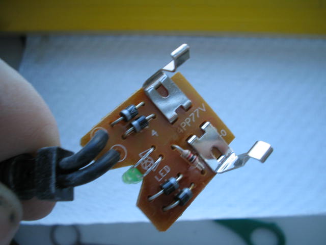

чего телепатией заниматься... у тя фотик есть хоть на мобильнике? щелкни платку...
ЗЫ. у твоего нового транса только одна вторичка? а то мож транс то мощнее, но эта на 22 слабенькая, вспомогаельная, из тонкого провода...

Фотки выложил. Наверное обычная схема выпрямителя мостового на 4 диодах - поленился разбираться с дорожками на печатной плате - но что там еще может быть.... Без нагрузки диоды не греются.
Резистор помог. Больше 2-х часов заряжалось. Все стало горячим (и транс и диодики и сама батарея и резистор) - излишне горячим но не катастрофически.
Обмотка вторичная именно такя как надо - просто с более толстым проводом и соотвественно меньшим сопротивлением (про что я не думал когда покупал более мощный транс - а зря)

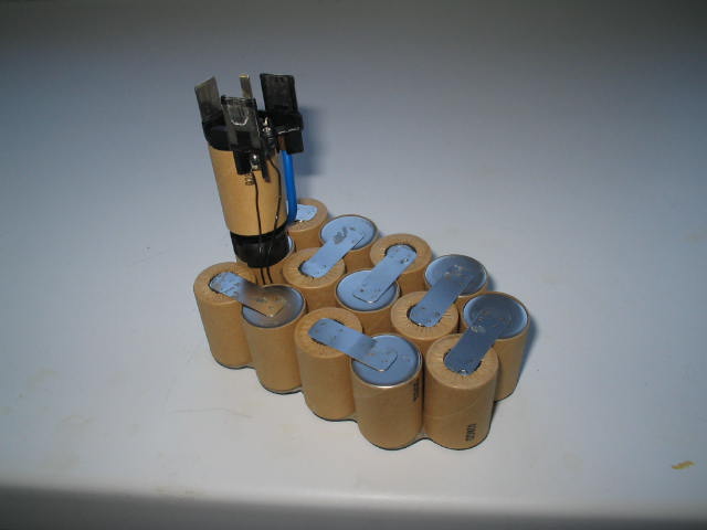

to Pine
То что на втором фото, это ВСЕ потроха зарядки (кроме трансформатора) ?! Тогда перегрев совершенно закономерен. Кстати, так как контроль температуры АКБ отсутствует, сильно быстрая зарядка для АКБ может плохо кончится.

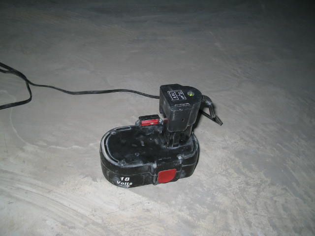

Pine написал : Сгорел трансформатор на адаптере (21В) для аккумулятора шуруповерта (аккум на 18В). Сгорела первичная обмотка. Я купил другой транс - более мощный вместо сгоревшего.
(первый был где-то 0,6А, а этот на 0,9А)
Питание тьолько на вольт борльше получилось - 22 вместо 21 вольта. Начал заряжать. Смотрю а тран греется мама не горюй!
Через полчаса выключил - так как транс стал таким горячим - что шипит. Тем не менее аккум неплохо подзарядился.
Но чего делать с зарядкой - теоретически аккум должен заряжаться 4 часа. В се время родной трансформатор тоже был излишне горячий - но не такой же!
Почему прет такой сильный ток!?
Это аккум виноват или какие выпрямительные элементы - они кстати горячие тоже изрядно.
Мжет можно как то ток ТУПО ограничить?
