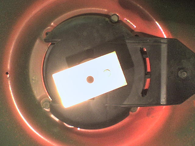

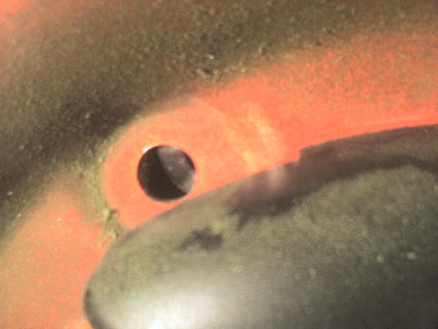

Не очень к этому стремлюсь (больше, на самом деле, хотелось просто купить и просто пользоваться, радуясь владению техникой с брендовым названием), но поиск блох в доставшейся мне косилке приходится продолжать... Первые 5 часов отработаны. Начал, следуя англоязычной инструкции по движку, искать сливное отверстие для замены масла. И вот что заодно обнаружил -
14.06.2007 в 01:53:32
Первая фотка - общий план, где видно в левом верхнем углу отсутствие одного из четырех болтов крепления движка к корыту. Вторая фотка - вид подробнее, видно, насколько не хватило совместить отверстия ("щель" от дырки для болта справа). Вот и понимай это, не имея нормальных инструкций и каталогов сборки, как хочешь - то ли не хватило сил совместить дырки, то ли это нормально - крепление на три болта при четырех точках опоры и отверстий, явно для этого предназначенных.
Если выяснится, что крепиться должно в четырех точках - повезу взад продавцу. Никаких сервисов - не для того новую вещь покупал, чтоб с первых дней с ней по сервисам мотаться.

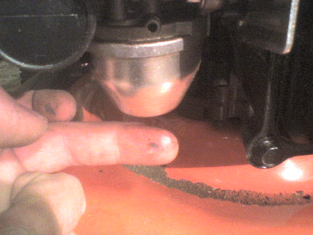

До кучи фотка мокнущей бензином поплавковой камеры -

2 _валерий_ А у меня почему-то ваши фотографии не прикреплены.
Но, то, что вы пишете - безобразие полное. Вам крупно не повезло. ИМХО, девайс надо продавцу отдать.

По поводу крепления двигателя на трех болтах (саморезах) и т.д.
  1. Позвонил в техническую службу представительства Husqvarna в России. Готовы очень долго и подробно разговаривать. Почти убедили, что крепление двигателя в трех местах при наличии четырех на моей газонокосилке нормально, но меня несимметричность такого крепления все равно удивляет.
  2. Про течь бензина говорят, что это очень редкое и, конечно, печальное недоразумение.
