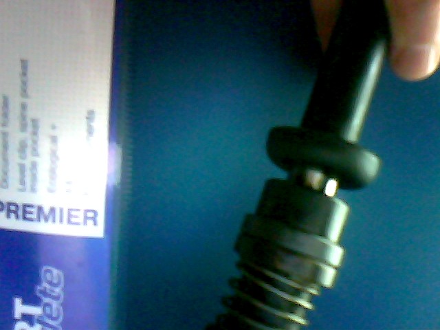

Развел контору на такой девайс http://www.baltopttorg.ru/prod.php?&art9314. Сам патрон имеет ход по оси хвостовика на 7мм. Пазы, по которым он ходит - смазывать?

sledoput написал : Пазы, по которым он ходит - смазывать?
Видимо.

На фото можно различить зазор между шайбой с самим патроном. В ствол набухано что-то желтое, типа редукторной смазки ушм.
