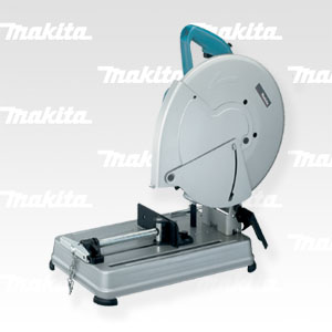

Хочу купить отрезной станок по металлу, чтобы резать арматуру, трубу, уголок под нужным углом. Но в продаже нашел только отрезные по дереву, например как этот
http://www.ufastroy.ru/instrument/photo.html (тут круг опускается сверху вниз) или http://www.louistools.de/catalog/images/einhell/4300650.jpg (тут опускается вниз и поступательно двигаем его вперед)
если вместо пилы поставить диск от болгарки, с какими неприятностями можно столкнуться?
Спасибо.

Лучше не рискуйте,если уж понадобился данный инструмент,закажите его через интернет магазин 220 вольт... Stern и Makita Бытовой Профи

DW871 режет абразивом, что про нее можно сказать большая болгарка.
DW782 режет твердосплавными дисками значительно быстрей, чем абразив без нагрева и искр.

2Фарцовщик Они под углом не режут, только 90град.

Если УШМ это "болгарка", то она у меня уже есть, но неудобно ей ровно резать. Вот я и решил сэкономить, купить отрезной по дереву, и поставить на него отрезной круг по металлу. Все равно принцип один и тот же.

2BSA92 У "отрезного по дереву" обороты низкие. Если болгарка есть, купите для неё стойку.
