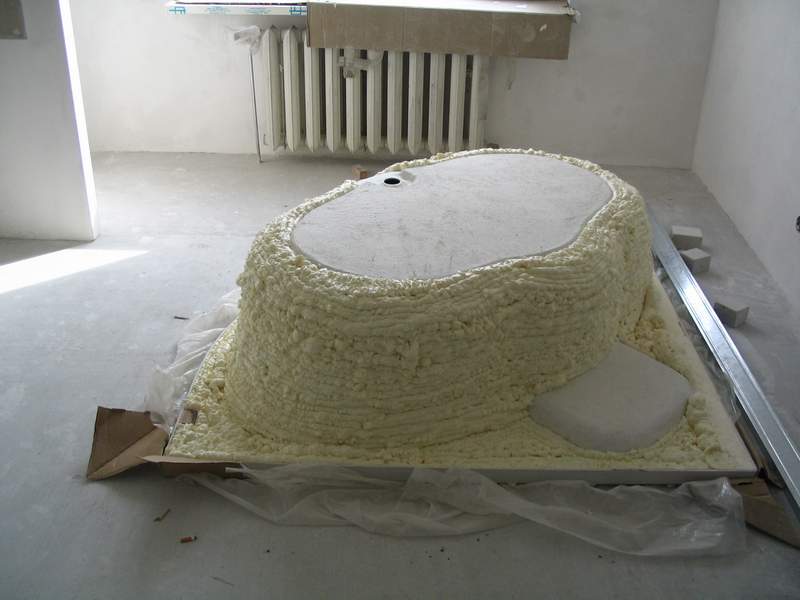

Вчера запенил. Всю, в том числе канавки под бортами. Что-то не очень нравится: пена мягкая, не знаю как будет держатся. Наверное все-таки проковыряю по краю борта дополнительную канавку и заполню ее плиточным клеем. По прежнему смущает пена под дном - сомнется она....

Не вешайте нос! Будет Ваша ванна стоять не хуже , чем в бетоне. По краю борта, действительно, нужно срезать пену по возможности внутрь и заполнить примыкание силиконом. Работу нужно производить не раньше, чем через сутки после запенивания (лучше через двое, учитывая обьем пены). Силиконить примыкание, это очень кропотливая операция, поэтому сначала задавайте вопросы, а уж потом приступайте к творческой работе. Сколько балонов пены у Вас ушло?

Два балона - обработал всю "изнанку" + канавка под бортом. Но это через профи пистолет: можно было постепенно наносить дорожку и точно дозировать. Жалко забыл сфоткать, на днях выложу...

Да нет, Вы не поняли. Я просто запенил изнанку: перевернул ванну и постепенно, дорожка за дорожкой обдул снаружи пеной. Ну вроде как на фирмОвых ваннах (только там дуют видимо через большой распылитель), некий панцирь из пены. Слой пены получился примерно 3-4 см. Фактически это только для звуко и теплоизоляции. Теоретически можно конечно задуть всю, как Вы называете, чашу. Но я не вижу в этом большого смысла. Да и 2 баллонами я бы разумеется не отделался. Ваш опыт запенивания я уже где-то читал, даже дискутировал тогда... Мне интересно как ведет себя пена с годами. На открытом пространстве превращается в труху - это факт. А в закрытом? В заглядывали себе под ванну? И опять возвращаясь к пене под дном. Я не понимаю какой в ней смысл. Масса ванны+литров 20-30 воды + 1-2 человека. Что же там останется? - маленький блинчик. Я видимо все-же попробую вначале поставить на цементную подушку минус 2-3мм. Затем плиточный клей гребенкой и подложка для ламината? Как такой вариант?

теперь можно и на клей, только не пойму зачем там подложка для ламината? Однако как то все это запутано. Все что теперь нужно 2-3 опоры под днище и опора под борт

чтобы ванну в случае чего не пришлось резать болгаркой :) Лучше чтобы лежала всем дном, чем точечно, не так ли?

Жаль,не ясно какое расстояние между полом и днищем ванны. Наилучшим образом под днище делать из клея опору не сплошняком, а наложить "лепухи" клея с шагом ок 30х30 см. Тогда излишкам клея при вдавливании будет куда разбегаться, соответственно ванна точно встанет по геометрии днища (оно явно не плоское). Можете на "лепухи сверху положить куски подложки

Пока под дном около 2 см. Вот я и хочу подровнять цементом, а потом клеем под гребенку: ее будет легче осадить , чем ляпки. Если Вы клали плитку, то знаете ;)

...2 см. как раз под ляпки супер идет, гребенкой тут не наберешь размер. Учитывайте, что дно не совсем плоское. Клей достаточно пластичен, что бы растекаться...и еще не забывайте, что стандартное заводское крепление предполагает в среднем около 4-6 опор под ванну, поэтому не стоит целиком и полностью делать заливку под дно...короче, кладите лепухи и все будет надежно, даже с запасом

Вот что вышло
