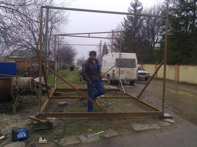

viktor1953 написал : у нас был Престиж 164. Пустил дым, надо было второй вентилятор пристроить. Удачи.
У меня 184 Блювелд . ПН неплохой ,а вот низкой напруги вообще не любит . На фото не я :)
