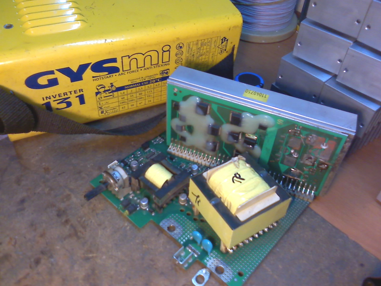

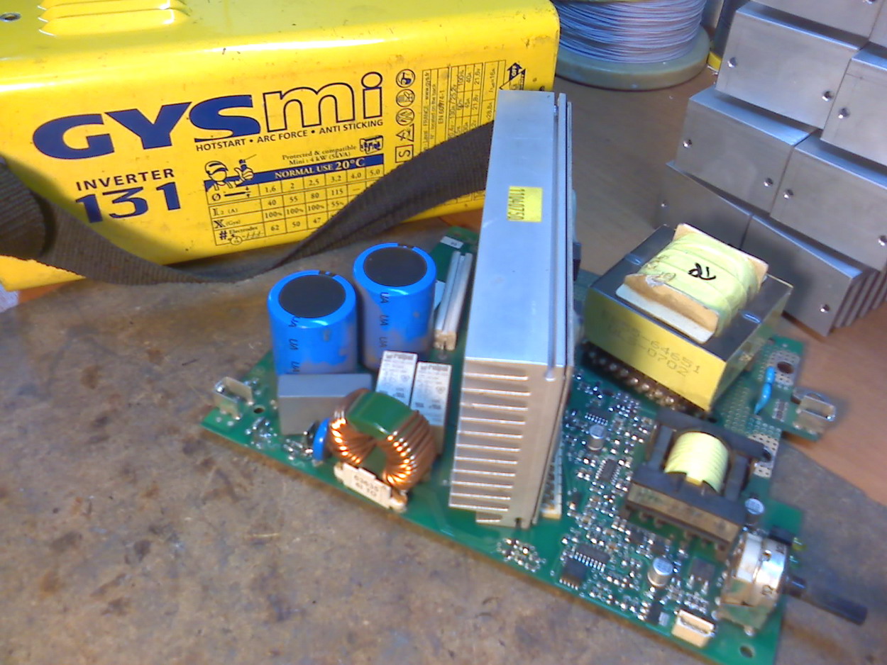

05.05.2009 в 15:07:12
Очередной труп - GYSMI-131 Гарантию не выходил. Замена выходных диодов.Вычищается место и установлен(что под рукой)

05.05.2009 в 18:02:04
1972 написал : Замена выходных диодов.Вычищается место и установлен(что под рукой)
Сколько там диодов было и транзисторов и каких? Случаем информации нет о диоде DWM120X2-03, он сильно похож внешне на (что под рукой)? Удачи.

05.05.2009 в 18:44:27
Два прямых,три обратных
Я раньше уже говорил по поводу них: По-моему, они малёха переоценивают их возможности.Тепловые параметры - так-сяк (обратите внимание на тепловое сопротивление кристалл-корпус). Очень большая ставка, видимо, на эффективность теплоотвода.Короче, не знаю как они вообще работают в таком режиме,но на пределе - это точно. Кстати, не зря очень часто приходиться их менять
