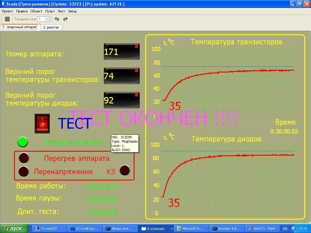

Добрый день! Вопрос к разработчикам и ремонтникам сварочников. На чем вы испытываете готовое изделие? Что используете в качестве нагрузки? Я использую приблуду РБ302. Всем бы она хороша, но бывают "скользкие" моменты, когда нормально с ней работающий инвертор на "дуге" начинает дурить: залипание, отключения и т. д. Таких случаев не много (~5%), но это не приятно. Перед клиентами не удобно и т. д. и т. п. На руки сварщика не пинять. Что бы эдакое придумать для "адаптации"?

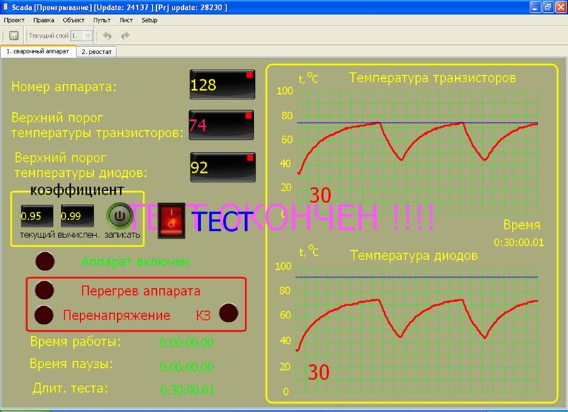

kep написал : На чем вы испытываете готовое изделие?
Для испытаний мы используем стенд, представляющий собой локальную сеть, состоящую из компьютера, испытываемого сварочника и электронного баластного реостата(ЭРБ) ЭРБ - это тот же РБ-302, но с которого сняты ножи и заменены на электронные силовые ключи, что позволяет управлять нагрузкой от компьютера. Результаты оперативно отражаются на мониторе. На первом фото испытания ИНЭУМ-200Т на 180А, а на втором - на 200А. Кроме того, результаты испытаний "льются" в базу данных. Это позволило почти полностью исключить человеческий фактор при выходных испытаниях и облегчить "разбор полетов"
kep написал : когда нормально с ней работающий инвертор на "дуге" начинает дурить: залипание, отключения и т. д.
Что-то не понял. Так Вы испытываете на РБ или варите?. Что означает "залипание" при нагрузке на РБ?.

То Еврей. Прежде чем что-то показывать клиенту, необходимо самому убедиться в работоспособности аппарата и сделать это надо в мастерской на стенде, работать на котором ремонтнику наиболее комфортно.
То EMS_MIKE2 Про Вашу сетку я помню, Вы как-то о ней рассказывали. Поголовно свои аппараты гоняю на РБ302. На "живую дугу" приходится выходить тогда, когда клиент возвращает аппарат. При этом интересуюсь: какими электродами варят, режим, умеет ли вообще варить, какая внешняя темпиратура была (все варианты имеют место быть). В некоторых случаях парит клиент, в других аппарат. На РБ302, заметьте, никогда залипания не будет. Я думал над этим. Думал поставить кондер ("за рычагом" баластника). Но КАКОЙ?

kep написал : Я использую приблуду РБ302. Всем бы она хороша, но бывают "скользкие" моменты, когда нормально с ней работающий инвертор на "дуге" начинает дурить: залипание, отключения и т. д. Таких случаев не много (~5%), но это не приятно. Перед клиентами не удобно и т. д. и т. п. На руки сварщика не пинять.
Испытания на нагрузку в виде балластного реостата годятся только для снятия статических выходных характеристик и для прогонов по теплу. Это важно и обязательно нужно, но это ни разу не заменяет и не может заменить тестов на реальную сварку.

То Еврей. Данная смола не обладает хорошей теплопроводностью, она слишком вязкая, не растекается как вода и не дает возможность получить предельно тонкий клеевой шов. "Секунда" течет, но стынет очень быстро. То чукча. Как баластник "приблизить" к дуге? На дугу не набегаешься (нет возможности варить непосредственно в мастерской, варим на улице у гаражей, да и измерения нестабильны). Вот я и спрашивал, кондером можно или нет? Другие идеи есть? Может модель какая?
