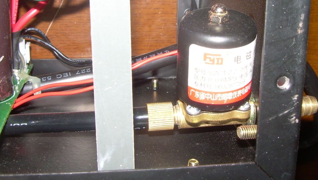

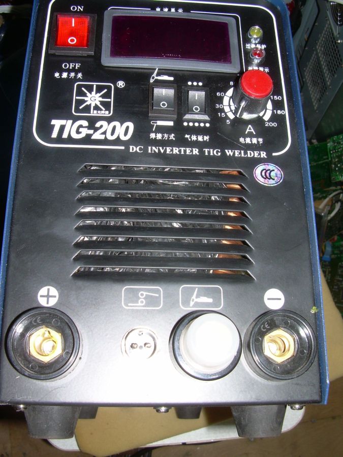

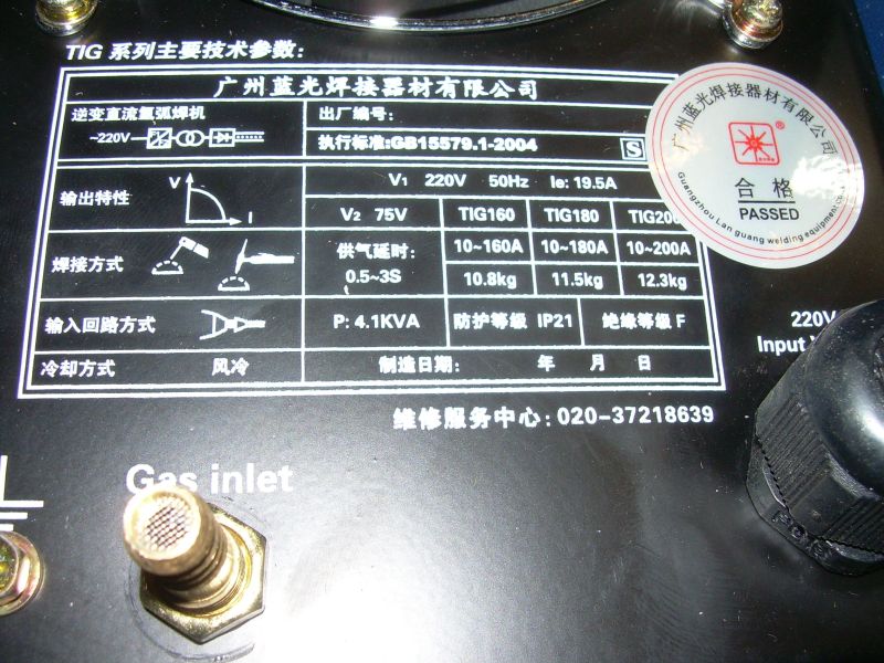

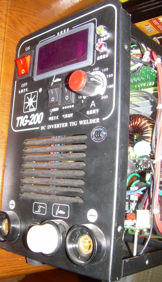

Для доп информации несколько фоток. Есть отдельная ветка по ним. Поинтересуйтесь у рельных пользователей http://www.mastercity.ru/vforum/showthread.php?t=57473 Аппарат видимо самый распространенный, продажи - мегатонны, мимикрирует за счет смены логотипа. Из положительного - можно найти все данные для ремонта, схемы и ... вплоть до намоточных. Не смотря на использование "ведра " деталей, они широко распространены, взаимозаменяемы и недороги. Разработка второй половины прошлого столетия, судя по объему продаж на сегодня, достаточно хорошая. Радует то, что завод, адаптируя модель, проводит предпродажную подготовку, как минимум внешним осмотром.
RV3BJ - писал. http://www.mastercity.ru/vforum/showpost.php?p=1004733&postcount=18148 Как ты правильно заметил, не может быть полноценного тига за 11 тыр. Но с другой стороны аппарат меня вполне устраивает. Топология - полный мост с баянами, силовой транс разделен на три отдельных. И самое главное высокочастотный осциллятор на борту. 180 ампер максимальный ток. Удачи.
