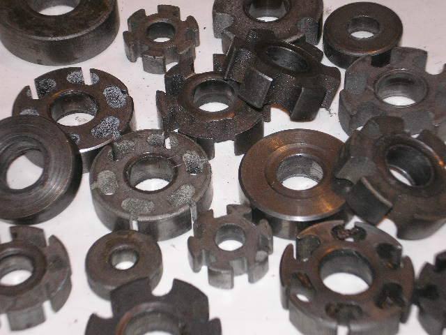

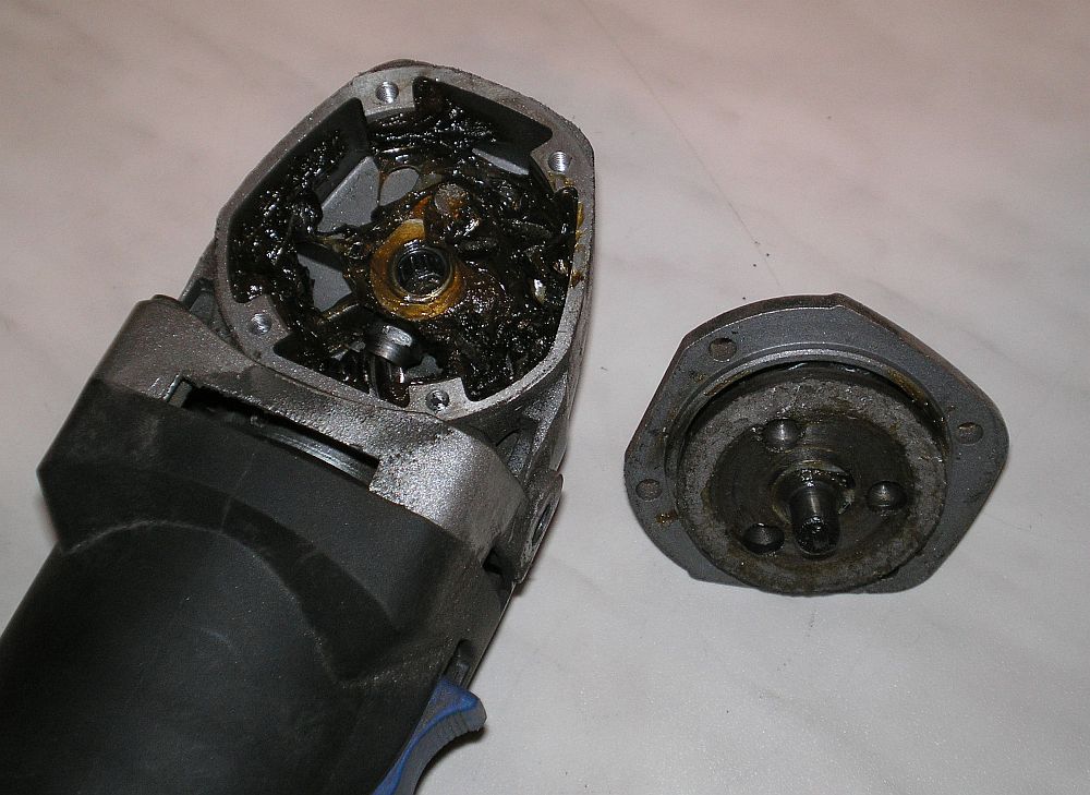

26.04.2009 в 11:16:07
Пришла в ремонт Ferm 115-я. Такое вижу первый раз: отвалились все зубья на большой шестерне.

26.04.2009 в 12:00:18
rem273 написал : Пришла в ремонт Ferm 115-я. Такое вижу первый раз: отвалились все зубья на большой шестерне.
Вот вам и передовые китайские технологии. Пластилиновые шестерёнки из порошка. А ведь УШМ один из самых травмоопасных электроинструментов.
ИМХО (IMHO)
Serg
Serg
Сообщений: 28307
26.04.2009 в 12:01:43
rem273 написал : Такое вижу первый раз: отвалились все зубья на большой шестерне.
В общем-то так и должно быть, если разрушился участок зубьев, а болгаркой продолжали работать, то каждый раз по оставшимся зубьям наносился удар и отламывалось еще несколько. А несоблюдение режимов спекания порошка - изначальная причина.

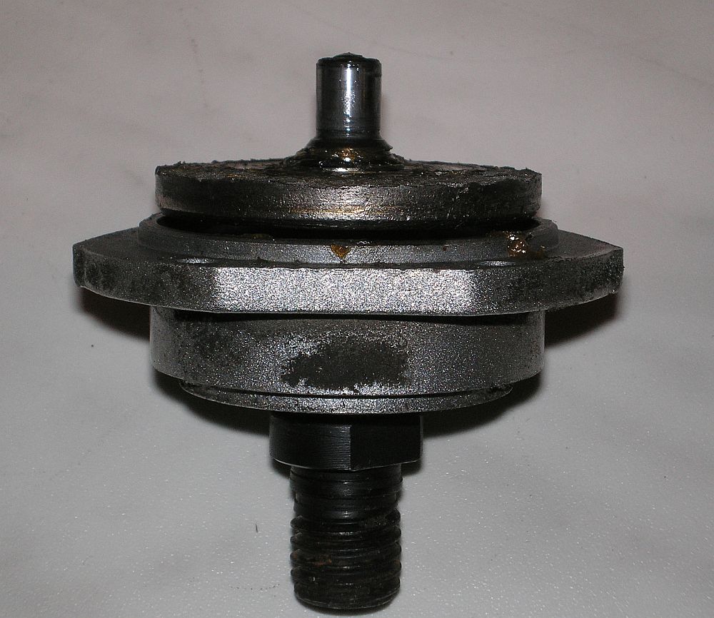

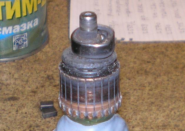

27.04.2009 в 08:34:48
А как вам такой подшипник: ? Или вот ещё:
Два типа: открытые и закрытые. Закрытые, думаю, получше будут... ;)
