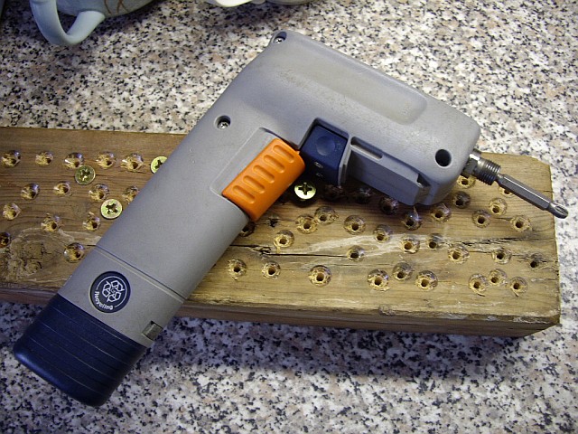

Протестил я Кресс AS-72S. Тестил десятком саморезов. 3 десятка закрутил, 2 выкрутил, на третьем заходе крутил уже тяжело, выкрутил из последнего десятка только 6 штук и встал. Итого: 30 вкрутил, 26 выкрутил:

Кстати, о патронах. У приведённого на последней картинке Kress AS-72S тоже есть патрон на валу. Одномуфтовый. До 10 мм, на стандартной резьбовой посадке 1/2"x20 UNF. Правда, обороты - «совсем никакие» 330/мин. Но патрон - вполне взрослый.
