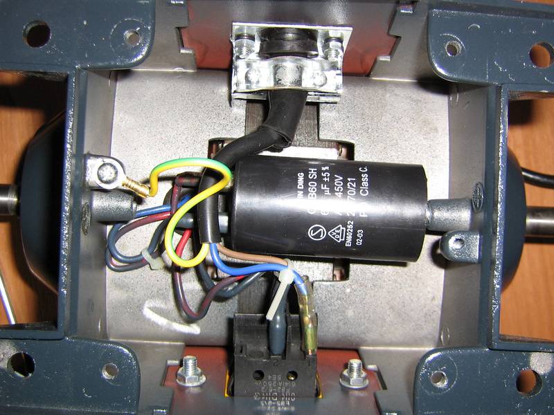

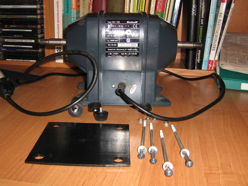

Несколько фоток разобранного частично точила серии Глобал. О самом точиле - весьма неплохое, посадка под наши камни, работает тихо, не бьет особо, собрано аккуратно, мощи достаточно. Родные камни -гуано конечно(сыпятся сильно и бьют)- поставил лужские( с ними получше). В сравнении с др китаем даже теми же желтыми эйнхелями штернами и пр - выглядит гораздо приличнее и добротнее( все подогнано, обжато, не люфтит, окраска аккуратная, основание прочное ровное, корпус и защитные кожухи прочные не тонкие и пр) Дальше не стал разбирать ибо гиморно и смылса нет- внутри обычный асинхронник, вал само собой на подшипниках. Вобщем фото:

2Solovushka Собрано судя по фоткам и в самом деле неплохо. У меня такое же. После фоток я более-менее спокоен за него. Про камни полная правда, правда у меня ещё стоят. А камни, это как биты в шурике, тем более если шурик китайский.

Solovushka написал : Дальше не стал разбирать ибо гиморно и смылса нет- внутри обычный асинхронник, вал само собой на подшипниках.
Жаль. Самое интересное! Например, интересно, как организована пылезащита подшипников.

Kvost написал : Например, интересно, как организована пылезащита подшипников.
Наверное там стоят самые обыкновенные закрытые подшипники.

veers написал : Наверное там стоят самые обыкновенные закрытые подшипники.
В моем коммуняцком, несмотря на закрытые подшипники, стоят шайбы из толстого фетра или войлока. И все равно не спасает - подшипники иногда приходится менять.

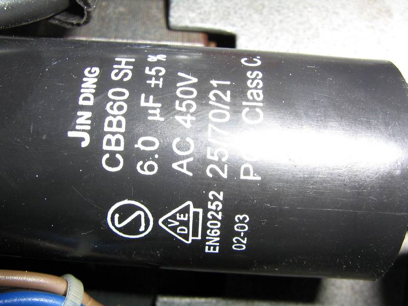

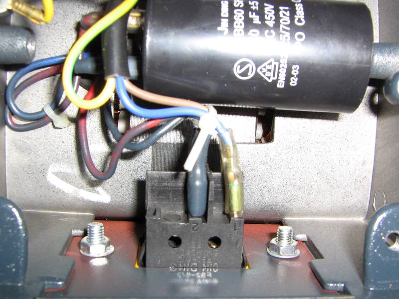

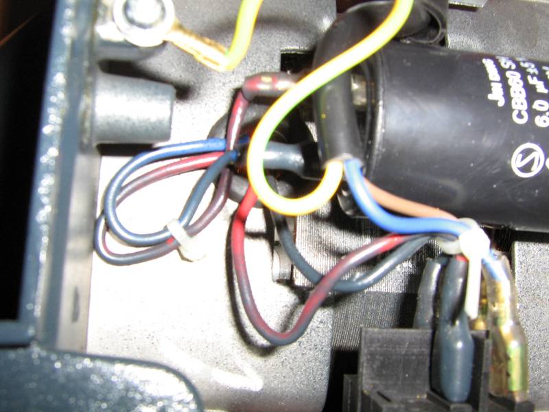

Конденсатор я увидел. Болше нечиго. Это трёхфазный движок, подключённый через кондер?

2Techred Общую культуру сборки не увидели :)?

Techred написал : Конденсатор я увидел. Болше нечиго. Это трёхфазный движок, подключённый через кондер?
По уму там конденсаторный однофазный двигатель. Отличается от трехфазного наличием лишь двух обмоток, одна включается непосредственно в сеть, вторая - через конденсатор. Количества витков обмоток и емкость кондера соответственно рассчитаны.
