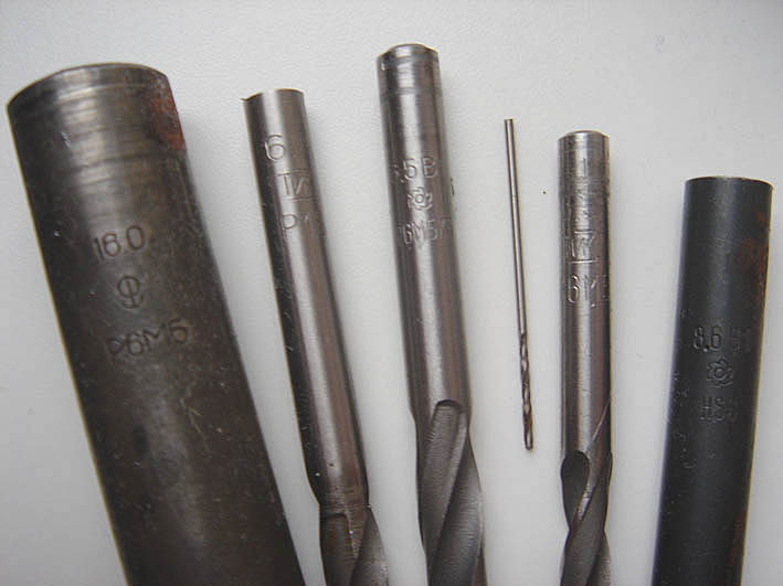

builder написал : Сверлили или прожигали?
Слушай, ну как всё у тебя запущено...значица пытаюсь растолковать - сверлил советскими свёрлами (фото1), а прожигал плазменными двигателями (фото2)
