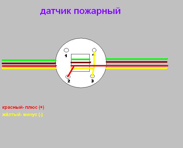

26.07.2007 в 20:21:27
у меня небольшая проблемка которую нужно решить! пожарный датчик!куда идут остальные два провода?!:confused:

Максимка написал : пожарный датчик!куда идут остальные два провода?!
Можно только предположить, что это транзит через ваш датчик на другой луч.

26.07.2007 в 21:21:35
Максимка написал : я просто плохо в этом разбираюсь...=(
а зачем вам это?

26.07.2007 в 22:27:27
Какой датчик? Судя по схеме, дымовик типа ИП-212 или аналогичный. Если да, то они, несмотря на 4 контакта, двухпроводные, поэтому оставшиеся два провода идут куда-то в другое место.

27.07.2007 в 10:54:01
Максимка написал : куда идут остальные два провода
Некоторые типы датчиков могут подключаться в шлейф по схеме в один датчик, так и в два. В первом случае при срабатывании датчика звучит *тревога*, во втором случае при срабатывании одного датчика срабатывает сигнал *внимание* при срабатывании двух датчиков, *тревога*. во втором случае используется 4 провода. Хотя это и не обязательно, все зависит от ППКУ, какая схема подключения на блок контроля.

28.07.2007 в 02:06:41
2Максимка
что за помещение? м.б. подключена вторая пара дымовиков в этом помещении или в смежном. хотя скорее охранка... мало информации... может не стоит лезть если не знаешь. вызывай обслуживающую организацию

28.07.2007 в 13:44:06
Максимка написал : куда идут остальные два провода?!
если это отвод от основной линии то оставшиеся 2 провода используються для возврата шс, а идут они от крайнего датчика

28.07.2007 в 22:28:02
юра Т написал : если это отвод от основной линии то оставшиеся 2 провода используються для возврата шс, а идут они от крайнего датчика
если монтаж грамотный то скорее всего вы правы... но может быть вообще что угодно
