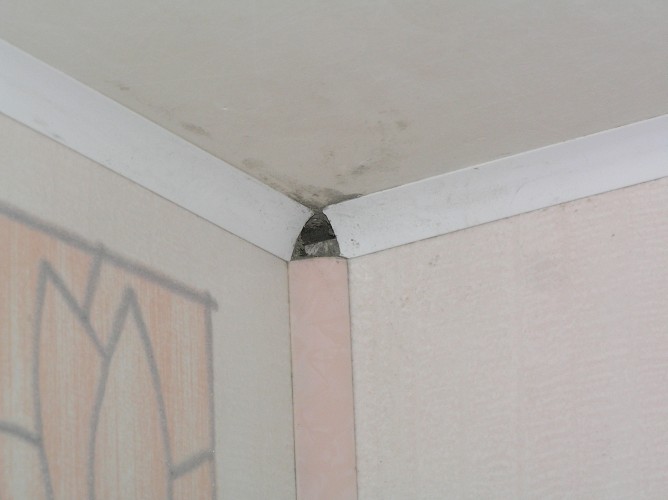

теперь вопрос как три внутренних уголка стыковать, (вертикальный один в углу и галтель потолка, две) как только не резал, не выходит красиво, решил резать перпендикулярно (т.е. не резать) все три, и в полученый угол заложить затирку. Прокатит? и еще сверху белые, а вертикально розовый-мрамор, затирка атлас мальва (011 светлорозовый).

24.03.2006 в 20:20:17
вот так это смотриться, пока без затирки

19.06.2006 в 11:38:06
GarlicBratan написал : как только не резал, не выходит красиво, решил резать перпендикулярно (т.е. не резать)
ё-моё!!! а стусло что, теперь не в моде?

19.06.2006 в 23:40:15
Я против пластиковых уголков. Они смотрятся только если у вас абсолютно(!) ровные стены. В противном случае - кривизна усугубляется и сразу бросается в глаза.
А плитку под 45° фрезеровать - это извращение какое-то. Тостаточно просто обрезать по размеру. Обычная затирка делает угол вполне приятным и позволяет скрыть неровности стены.
Кроме того, внутренние углы в кирпичных домах вообще рекомендуют заполнять герметиком - чтобы деформации компенсировал - а уж тем более не плитку стык в стык класть.
