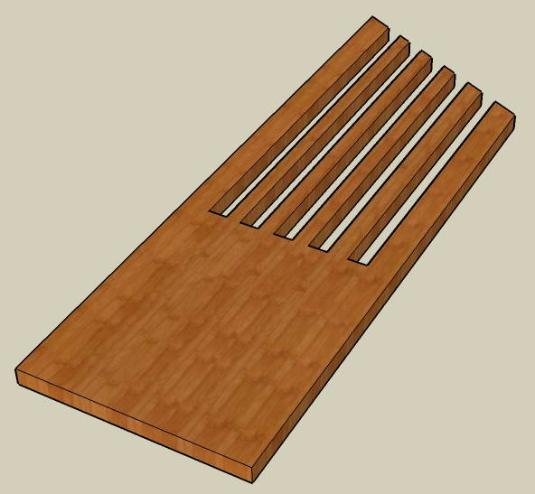

Взять ручную циркулярку (я снимал защитный кожух и задний направляющий клык). Прикрепить саморезами к куску ДСП, фанере, широкой необрезной доске 25мм. Утопить до конца включенную циркулярку. ВЫКЛЮЧИТЬ и ВЫНУТЬ ИЗ РОЗЕТКИ. Включить и примотать кнопку изолентой. Перевернуть основание и закрепить на козлах или т.п.. Прикрепить параллельный упор. Выставить высоту циркулярки. Два прохода - паз. Для удобства используют деревянные "пружинки" как прижим.
Диск без защиного кожуха - ОПАСЕН !!!

Мне кажется не обязательно вешать на потолок 6-ти метровые доски. На мой взгляд лучше сначала отторцевать. Стык на потолке прикрыть раскладкой. Если не на стационарном станке: Упор 50-ка вполне достаточно. Из дюймовки сделать пружинку. И в путь.
