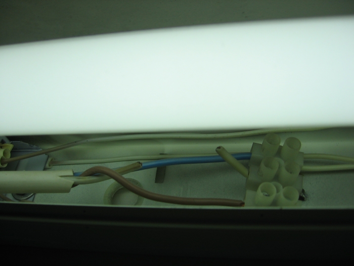

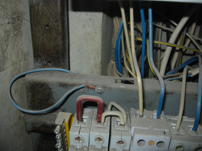

Лжэ из УК. Подключение люминисцентных светильников в этажном холле.
Варварски перекусанный PE у светильника. Рабочий ноль подключен на корпус щитка (даже наконечник опрессовали, лапочки). Корпус щитка соединён с земляной шинкой, которая в свою очередь соединена с PE-стояком. PE проводник провода - орехом непосредственно с PE-стояком (не сфотографировал). Естественно - ПВС.

333vs333 написал : провода в самом светильнике намного меньше 1.5мм2. Как быть в этом случае?
Не могу ничего нормативного подсказать:(:) Единственно у светильника обычно провода опрессованы наконечниками не НШВИ, а какими-то намного более толстостенными и прочными. Мне эти "шины" давно не нравятся, но что поделать, других то нет.

Насяльника написал : Не могу ничего нормативного подсказать:(:) Единственно у светильника обычно провода опрессованы наконечниками не НШВИ, а какими-то намного более толстостенными и прочными. Мне эти "шины" давно не нравятся, но что поделать, других то нет.
А питание светильников по PE-стояку?

pudra написал : На одну клемму садится гребенка, на другую наконечник кабеля, если нужно.
:) Есть автоматы и других производителей, не менее именитых в которые под один зажим вставляются и гребенка и проводник. Ваш пример - нетипичен, появился не так давно.
elgato написал : А питание светильников по PE-стояку?
Из фото не видно количество проводов в стояке. Если их там 5 то тогда нехорошо. если 4 то нет проблем.
9 лет проработал на монтаже светильников и ни в одном не было обжатых проводов. Наверное потому, что в основном они либо облужены, либо вообще однопроволочная жила (в большинстве случаев). Получается всем срать на ГОСТ. Печалька.

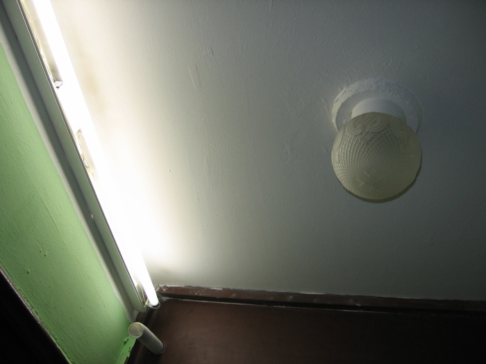

Насяльника написал : :) Из фото не видно количество проводов в стояке. Если их там 5 то тогда нехорошо. если 4 то нет проблем.
Их пять. И отдельный провод фазы светильников. К сожалению из фото трудно понять, потому что в канале бардак. Там ещё не снятый старый стояк, интернеты ещё всякие повадились пускать.
На приведённом ниже хорошо видно жёлто-зелёный отдельный PE-провод.
Написал и подумалось - не очень как-то хочется видеть витуху в полиэтиленовой изоляции в силовом стояке.

elgato написал : Их пять.
ну тогда - нехорошо. Переделывать надо щиточки.
