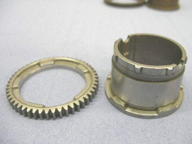

FINN-UGR написал : а может там шестерёночки штампованные
Кованные .... готовлю фото :)
FINN-UGR написал : а может смазочка там волшебненькая такая зелёненькая из Папуа-Новая Гвинея
Откуда не знаю, но да, зеленая..... :).....

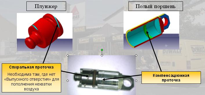

Ну вот собственно и фото.
Я по моему уже здесь рассказывал про спиральную и компенсационную проточки, примененные вместо традиционного выпускного отверстия. Возможно повторюсь, и еще раз отмечу, что такая конструкция ударного механизма значительно увеличивает его долговечность (снижается износ уплотнений) и увеличивает производительность (позволяет плунжеру перемещаться быстрее в нижнюю мертвую точку «Вакуумной зоны»).

DW написал : Я по моему уже здесь рассказывал про спиральную и компенсационную проточки, примененные вместо традиционного выпускного отверстия.
Рассказывали. У АЕГ ВН-26 аналогичная конструкция. Его фото в разрезе на сайте АЕГ.
