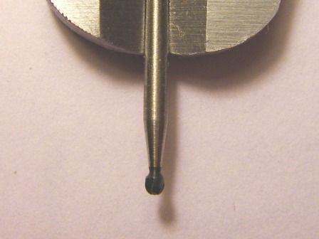

vasskar написал : чтобы он с первого-второго раза смял цангу.

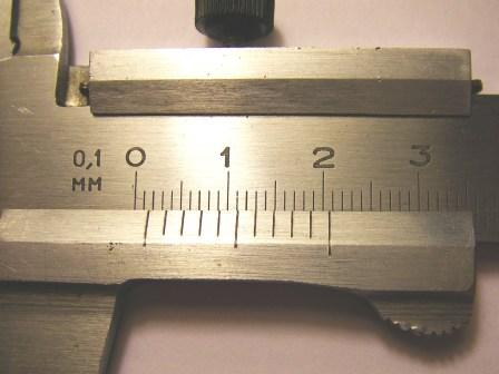

Чтобы до бесформенного состояния тут, действительно, надо постараться... ;) А в реале достаточно немножко (буквально на доли миллиметра) отогнуть при установке расходки один из лепестков, чтобы конец бора по оси уже однозначно не попадал. И вместо бормашины получаем отбойный молоток... ;) Тем более, что у недорогой расходки диаметры хвостовиков ощутимо "пляшут". В одном и том же наборе китайских боров (30 шт) попадаются от 3,0 до 3,2 мм. Да еще и с заусенцем по заднему торцу иногда...

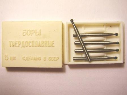

vasskar написал : Что есть такого супернужного на 3-миллиметровом хвостовике?
Ну, к примеру, практически вся твердосплавная расходка, изготавливавшаяся на военных заводах, шла с хвостовиком 3 мм. С алмазом на различных типах связки - тоже. А там весьма хорошие варианты попадаются (кое-что из этого уже выкладывал, фирменные фрезы отдыхают). Тема "Proxxon или Dremel", пост 1192. Тогда еще толком не разобрался, как выкладывать фотки на этом форуме, поэтому там только ссылка на фото

Misantrop написал : в реале достаточно немножко (буквально на доли миллиметра) отогнуть при установке расходки один из лепестков
Вы преувеличиваете, ничего не ломается, не гнется. С латунными цангами (микродрель) дело имел. Старые цанги - до сих пор в великолепном состоянии. Фото выложить?
Misantrop написал : В одном и том же наборе китайских боров (30 шт) попадаются от 3,0 до 3,2 мм.
Да, случается, но ничего страшного в этом нет. 3-миллиметровый хвостовик хорошо зажимается в цанге 3,2 мм, не прокручивается. Пройденный этап, давно проверено.

Misantrop написал : Ну, к примеру, практически вся твердосплавная расходка, изготавливавшаяся на военных заводах, шла с хвостовиком 3 мм.
Я темой расходки занимаюсь более десяти лет. "Расходка, изготавливавшаяся на военных заводах" возможно и существует в природе, но широко распространенной я бы ее назвать не решился.
Вся советская высокачественная твердосплавная расходка, которая шла через коллекторы "Медтехники" имела хвостовики 1,6 и 2,4 мм (такие цанги есть в базовых комплектах самых ходовых дремелей и проксонов). Сейчас, полагаю, ситуация та же самая, и не только в России, но и в братских странах СНГ.
Ну так если они распространены, на кой черт, спрашивается, выискивать дефицитную 3-миллиметровую, делать вид, что это какая-то проблема?
