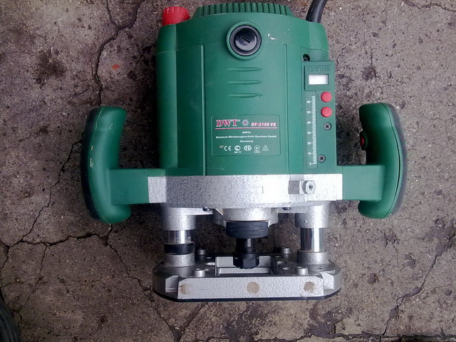

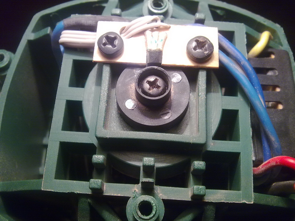

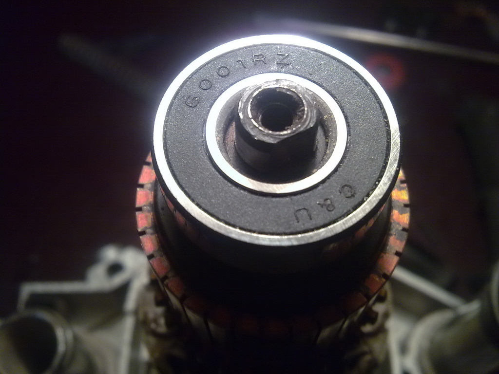

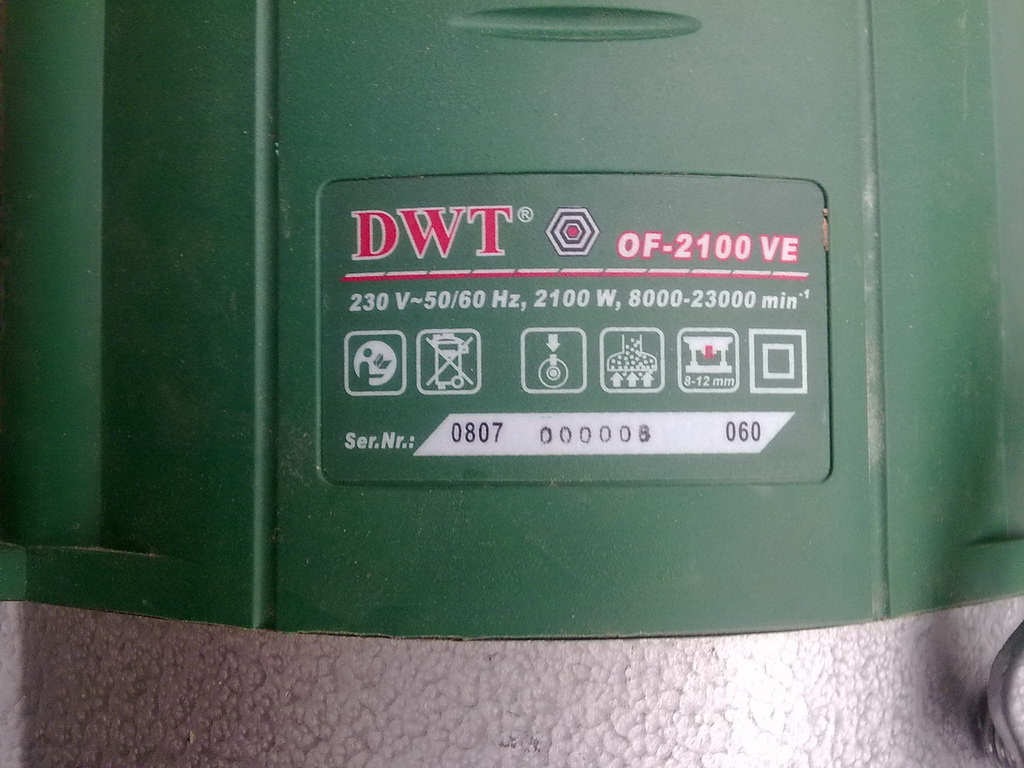

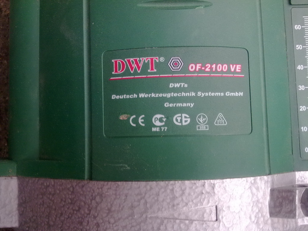

Ну не знаю как у вас, а у нас разница в 50-100 гривен примерно на аналогичных моделях есть. Да и вот на клондайке глянул, цены у ИСа немного дороже. Фрезеры DWT OF-2100 VE - 1069 гр ФМ-62/2200Э - 2100 гр Интерскол УШМ-125/900 - 414 гр DWT WS08-125T - 379 гр Интерскол УШМ-230/2300 - 798 гр DWT WS24-230 D - 739 гр Вот и фрезер поднесли ДВТэшный. Неделя как купили, а подшипники засвистели. очень тугие посадки как на ИСе. На фото видно, что всё примитивно и топорно. Датчик сделан вобще отстойно, учитывая уровень вибраций думаю оторвётся через месяц и побьёт обмотку. Якорь плохо отбалансирован - ощущается приличная вибрация. Хотя для грубых работ может быть и пойдёт. Вобще хочется сказать, что ИСовские и ДВТэшные электронные платы отстойные и летят очень быстро, лучше брать инструмент без всяких наворотов и регулировок.
