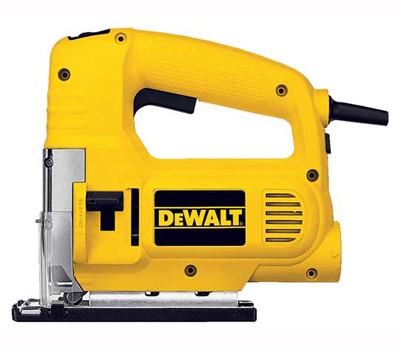

Сан-Саныч написал : На грибке как будете жать регулятор? ИМХО не очень удобно будет, на грибе удобней выставить заранее и пилить на постоянной скорости.
У Вас регулятор на гашетке? Как на дрелях? Нет, у меня вот такой (скоба), регулятор=колёсико под большим пальцем:

n-p-n написал : У Вас регулятор на гашетке? Как на дрелях? Нет, у меня вот такой (скоба), регулятор=колёсико под большим пальцем:
Да, колесико на гашетке. Модель Девольт 331. Как на дрелях. Но им выставляются макисмальные обороты То есть от нуля и до них, положение 1..7 можно выставить Это удобно, что я не переборщу оборотов даже ошибочно нажав до отказа.

Задачи у меня- доски пилить, подрезать там..Надо иметь возможность одной рукой пилить. На скобе ИМХО постоянные обороты поддерживаются давлением на гашетку всегда до отказа и заранее выставленным положением колёсика-регулятора. Это конечно не так удобно как вообще не касаться кнопки включения, но таки для меня это оправданная универсальность
Serg
Serg
Сообщений: 28307
01.10.2007 в 13:17:26
Сан-Саныч написал : Задачи у меня- доски пилить, подрезать там..Надо иметь возможность одной рукой пилить.
Тогда скоба лучше.
