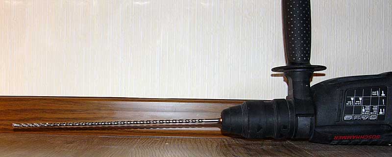

Нареканий слышать не приходилось, сам признаться этим буром не работал. Ели и работать под углом то засверливать все равно придется четко перпендикулярно к поверхности и вероятность того, что отверстие будет разбито значительно выше, хотя здесь больше от твердости руки зависит. Странно как-то 310 буром крепеж под плинтус...... Может на самом деле лучше, что то покороче? Переверните перфоратор ручкой вверх, там по моему расстояние от пола до центра бура будет как раз 2-2.5 см, у себя именно таким образом короткой пятеркой и крепил плинтус.

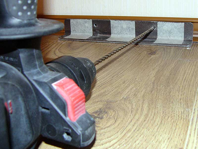

Ну что у ж я совсем того, что не догадался бы коротким буром дырок понаделать? Всё измерено, проверено и учтено. Чтобы отверстия не разбивались, из уголка изготовлен соответствующий кондуктор.
Просто вот если откроете каталог хилти, то увидите, для каких буров и сколько необходимо производить предварительное засверливание. То есть хилти, по-видимому, не обещает устойчивость стержня бура, начиная с определённой его длины. Правда, про силу удара там ничего не сказано. Для DeWalt я такой инфы не нашёл.
Угол при такой длине бура на моём перфе теоретически будет чуть побольше одного градуса.

2 Specky а Вы сфотайте своего монстра (перф.) Или дайте ссылку на его фоту в каком-нибудь и-нет лабазе.

О да. Всю конструкцию плинтуса и вид перфа в студию, плз.

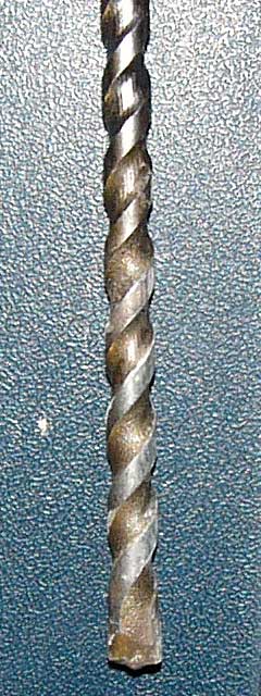

Покрытие на кончике бура из триоксида лоуренсия стёрлось на... ну после десятка дырок его уже там не было. И нафига деволту такие попсовые приёмчики разукрашивания своих буров? С легионером или матриксом каким-нибудь - понятно.
Хотя нормально всё бурил, не колебался, вопросов не имею. В принципе можно было бы чуть короче бур взять. Но только чуть-чуть! Совсем коротким нельзя - там в углу стояк отопительный.
Любителям побурить бетон ударной дрелью - пламенный привет.

"Предпродажная подготовка" :) ну сколько и в каких условиях может проваляться бур перед покупкой там пайка и металлы с разным числом электронов (электроотрицательность по-моему называется) так вот чтобы бур не выглядел убитым до начала работы на него наносятся подобные защитные покрытия.

Защитное покрытие? Ну пускай будет защитное - на скорость не влияет. На хавере и хилти нету никакого покрытия впрочем.

А что тут не понятного? Это теперь я прафесар в области установки плитусов. А до этого надо было все вопросы решить умозрительно и постараться не накосячить. Бур так и так покупать - обычным 160мм стояк в углу прикрутить не позволит как минимум. Можно купить покороче, можно купить подлиннее. Я решил, что бур подлиннее - верняк. Но вот хилти со своими рекомендациями смутил меня сильно. От сюда и вопрос возник.

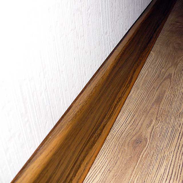

В общем всё нормально установилось, ровно, без щелей. Так что бурите пятёрками длинными, бурите пятёрками короткими - и будет вам щастье.
