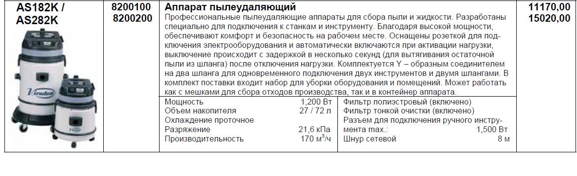

Посмотрите младший Virutex - стандартная комплектация на 2 инструмента
