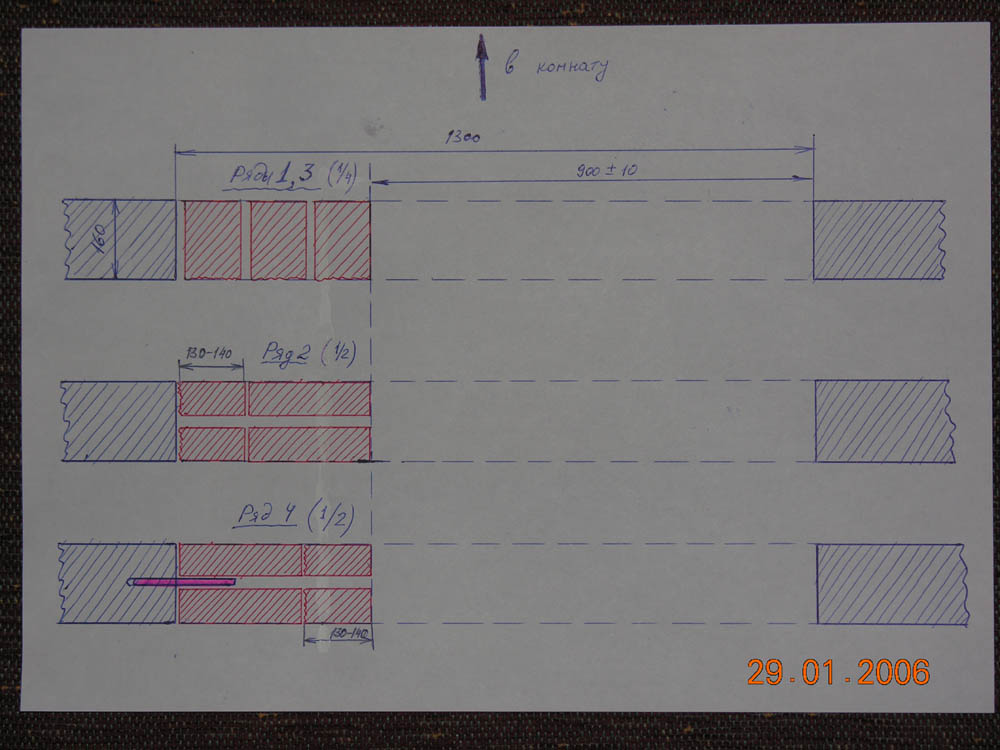

По поводу количества ГК я, наверное, погорячился; а вот про надёжность категорически не согласен -- ибо неоднократно проверял это на практике. Слабое место каркасной конструкции -- примыкание к старой кладке -- будут трещины. Посаженый же на клей гипрок не только сам не отваливается, но и значительно укрепляет гуляющие стены.

по мне такой столбик в 20см может и не выдержать натиска хлопающих дверей, вот если закладные в основание вбить а на них одеть полоски гкл с клеем тогда должно хорошо держаться
после всего этого остаётся вопрос как закрепить двери к гкл столбику, двп-шная канадка и на монтажной пене удержится, а вот хорошие массивные двери...

К sano Причём тут столбик?:confused: Если торец существующего проёма нормально прогрунтовать, то сцепление первой полоски и последующих будет одинаковое. Если Вы так не доверяете клею можно прошить полоски саморезами в дюбель. Проблем с креплением нет. Существуют дюбеля для пористых материалов (FE Mungo).

не причём, просто затея сомнительная, в этом случае все 20см держатся за полоску бумаги на листе гкл, вот если гвл применить тогда... это как рядом вплотную столбик кирпичей выложить без перевязки со стеной

Я закладывал кирпичем (его ширина 12см). Через 4 слоя - штырь в старый торец стены для связки. Делается быстрее г-нокартона, супер надежно. Но у меня было посложнее - толщина стены 160мм, а с толщиной исходной стены 120мм кирпич - самый простой вариант

для начала установите стойку (брус) на проем и только после этого делайте каркас, который закрепите на стойку и кирп. стену и спокойно обшивайте своим гипсокарт., ГК обязательно зашпаклевать, на швы обязательно положить серпянку и зашпаклевать и все будет ОК
