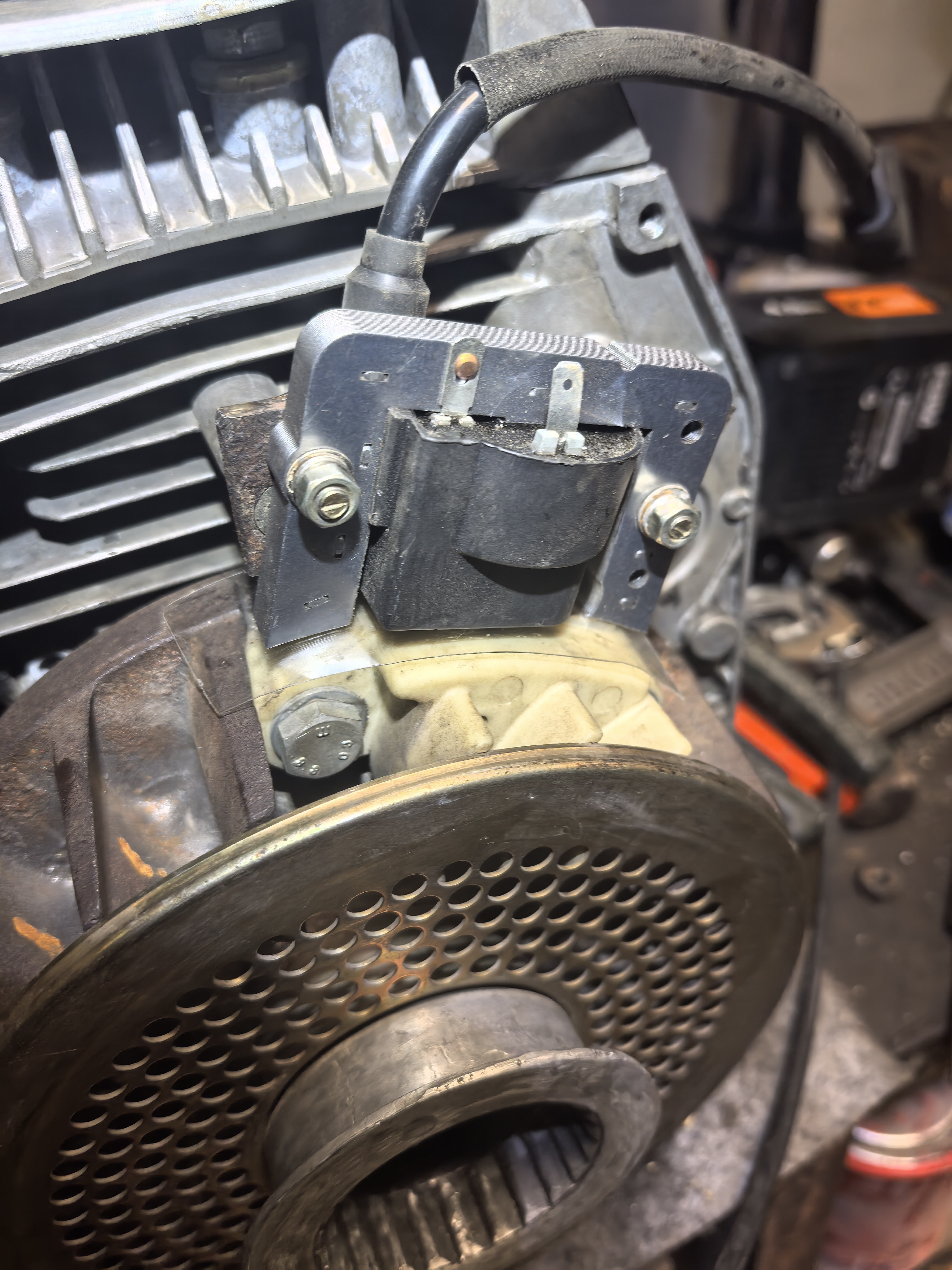

Друзья, предлагаю сюда лить инфу по обслуживанию венгерского двигателя ОМ220. Где-то здесь читал мнение, что надо брать мотоблок с большим запасом, надолго хватит. Так я и сделал. Но тогда, в 1994г., движков было всего два: венгерский или отечественный. Брать отечественный на заре перестройки -сами понимаете.
Использовался раритет дважды в году -весна и осень, пахал по 6 соток из 15. Проблем не было, и о новостях мелкой бензотехники я не догадывался. Сейчас оказалось, что Венгрия движки не поставляет и не обслуживает. Что я узнал:
  1. Если накрылось магнето, менять придется в сборе с маховиком, цена запчастей=4000-5000руб. Подходят детали от легального родителя -Ламборгини, двиг. А230
  2. Свечи? Заводская маркировка -АС, что бы это значило и как взаимозаменяется?
  3. Поршневая? ничего выяснить не удалось.
    Менять мотоблок не хочется, привык и состояние очень хорошее. Как продлить ему жизнь?

Даа уж...засада... ОМ220 У подруги, на даче, стоит такой, практически новый мотоблок, но, в нём рассыпался магнит магнето... Я пытался этим летом найти решение, но так ничего и не добился... Инет практически ничего не знает о этих движках - я даже только от вас узнал, что он венгерский... С "Салюта" на пр. Будённого, меня послали на Каширку, а там - вообще куда подальше... Посоветовали сменить двигатель, но там тоже не всё так просто - нужны спецпроставки... Мотоблок не особо нужен - пахать почти нечего - везде газон, поэтому решил "забить" на это дело, потому как 4-5т.р. вкладывать в ненужность не хочется...есть другие, более нужные вещи, да и вещь не моя... Беда ещё в том, что я даже в глаза не видел тот магнит, что рассыпался на маховике - поэтому с трудом представляю что нужно искать - а может его можно сделать самому?!

29.10.2025 в 08:47:08
Обновим тему: живой двигатель с новой катушкой китайского происхождения с небольшими переделкамиIMG_20251011_212142

На катушку артикул есть?

Катушка зажигания для двигателей Tecumseh Газонокосилки TVS для двигателей OHV 34443A на озоне заказывал
