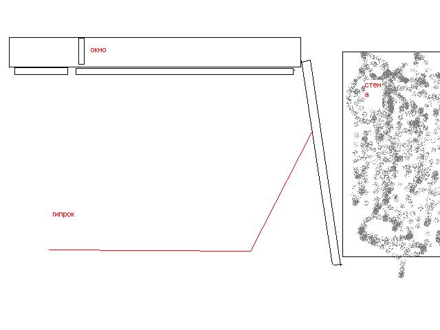

Пожалуйста, подскажите, как правильно должны быть установлены откосы из гипрока: вплотную к окну или должен быть зазор
Завтра начинают отделку. Мне сказали, что у окна в гипроке надо фаску сделать, которые акрилом промазывают, а потом закрашивают.
Но меня мучает вопрос: гипрок упирается в окна. правильно ли это?
если несложно, ответьте. А то завтра уже может быть поздно (((

Ставится на пену окно, после застывания пены, по пириметру окна делается углубление в пене 1.5 на 1.5 см. Лист гипрока-откос вставляется в это углубление, отводится от стены пропенивается, прислоняется к стене или стойке и прикручивается. Пена расширяясь прижмет гипрок к окну. Но не переусердствуйте с пеной, может выгнуть окно дугой - сам видел.

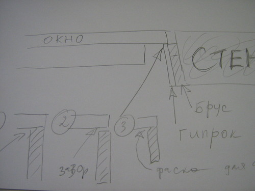

у меня не так. На оконных откосах бруски, к нему гипрокприкручен. Стоит к раме окна встык. Зазора нет. Вот меня интересует : правильно ли? Или между рамой и гипроком должен быть зазор?
Мне сказали, что фаска на этом стыке нужна, для акрилового герметика...Так ли это?

вот.
zvolki
zvolki
Сообщений: 1163
29.10.2007 в 15:30:27
Кошка мур написал : На оконных откосах бруски, к нему гипрокприкручен. Стоит к раме окна встык. Зазора нет.
Должен быть ~2мм, потом герметиком заполнить.

вот

сделайте, как на моем рисунке. просто бруски потоньше.

спасибо за совет. Я его учту на будущее. А с этими окнами уж оставлю которые есть. Там и так все5 по разному сделаны. Одни на макрофлексе, вторые на брусках в 2,5см толщиной, а другие : с одной стороны макрофлекс,а с другой бруски... как могли так и делали, поскольку по разному окна установлены.
переделываться уж не будут. А завтра маляры придут. Поэтому надо подготовить.
