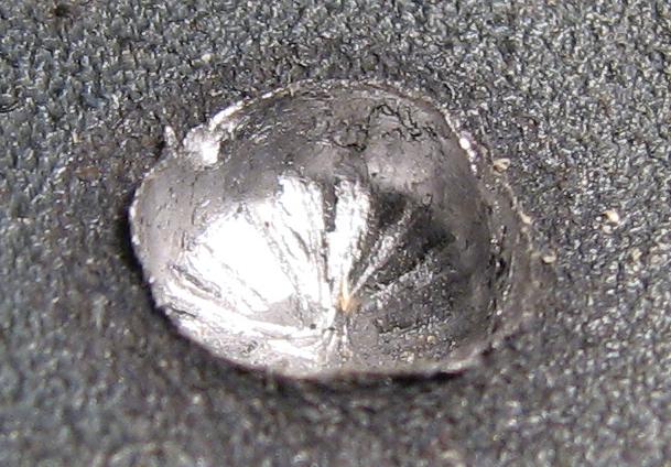

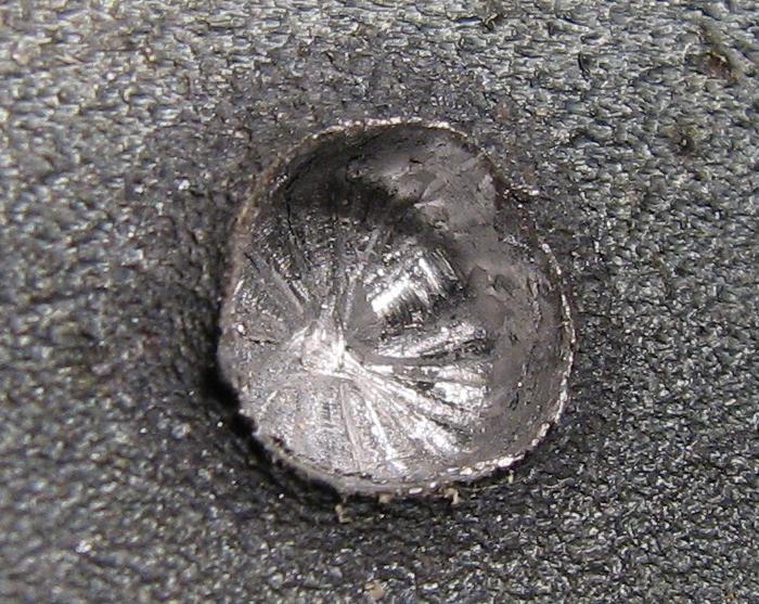

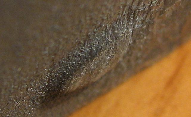

Мне всегда было интересно, как буры проходят арматуру, ведь заточка у них, мягко говоря, не металлорежущая. А тут намедни получился экспромт-эксперимент - заметил огрызок железяки, взял лежащий неподалеку перф, и ну над ней надругаться. Результат - на фото. "Бурил" просто на бетонном полу, эксперимент прервал не просверлив пластинку насквозь, потому как организация дренажа к соседям снизу в мои планы не входила :) Бур шестерка, пластинка 3,5; глубина отверстия от поверхности пластинки ок.2,9, "шишка" с обратной стороны 0,7. Бурение заняло секунд 10, а то и меньше. Такое смутное впечатление, что бурить сталь чуть ли не быстрее, чем сверлить сверлом по металлу.

Kamikaze написал : Бурение заняло секунд 10, а то и меньше. Такое смутное впечатление, что бурить сталь чуть ли не быстрее, чем сверлить сверлом по металлу.
Если злоупотребить, то бур перегреется и может отвалиться напайка. Шум в процессе, мягко говоря, тоже неслабый. Геометрия, калибр отверстия тоже под вопросом - проще говоря, получается дыра, хотя некоторые производители оснастки (например, Арту), активно рекламируют подобный метод сверления.

Kamikaze написал : Бур шестерка, пластинка 3,5 ... Бурение заняло секунд 10, а то и меньше
Однажды довелось рассверливать отверстие, диаметром в 14 мм до 20-ти. В стальной балке толщиной 10 мм. Буром (не было свёрл с собой) и перфом (Bosch GBH 2-24 DFR) Заняло это минут 20. Остальные впечатления см. ниже
Kvost написал : бур перегреется и может отвалиться напайка. Шум в процессе, мягко говоря, тоже неслабый. Геометрия, калибр отверстия тоже под вопросом - проще говоря, получается дыра
Вот-вот. В приведённом абзцем выше примере напайка уцелела, но грохот был такой, словно в кузнечном цеху (хорошо, что происходило это на свежем воздухе. В помещении можно было рехнуться.) Пробовали с ударом и без - с ударом намного шустрее продвигался процесс. Бур слишком туп, чтобы сверлить сталь без удара. Он просто скользил по кромке стали, скрежетал и грелся. Дыра получилась довольно страшная на вид...

n-p-n написал : В приведённом абзцем выше примере напайка уцелела
d20мм - конечно уцелеет.
