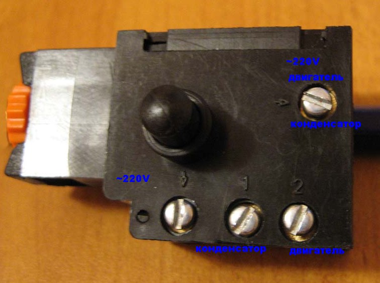

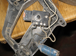

В общем, вот родная кнопка в дрельке: провода 220 В входят в 1 и 2 контакты кнопки со стрелками, из контактов 1 и 2 кнопки выходят провода к обмотке статора (показаны красным цветом) и подключен коденсатор (два черных провода), на конденсаторе есть еще третий провод, ведущий на корпус статора (показан зеленым цветом).

2 INVERTED комментирую схему от Stels-ua: 220 подаётся на «стрелки», с «2» и «дальней из стрелок» снимается питание двигателя, конденсатор подключён между «1» и этой же «общей» стрелкой.

2n-p-n Спасибо, и еще вопрос : выводы конденсатор абез разницы как подцеплять или нет ?

15.12.2007 в 11:04:27
2 INVERTED он - неполярный. То есть, без разницы. Да и напряжение переменное.

15.12.2007 в 11:28:10
2n-p-n Подсоединил все как на схеме, заработало - Но : обороты очень маленькие и двигатель ощутимо нагрелся за 10 секунд
