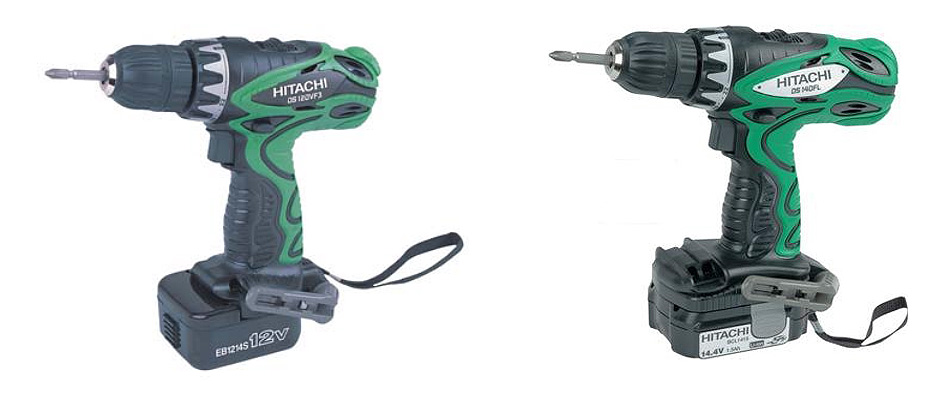

Кстати про зарядку. Доработал я ее наконец путем замены подстрочника на аналогичный, но со значительно большим номиналом, до 500 кОм потребовался. При этом можно регулировать ток в диапазоне от 2,4А (как было изначально собственно) до 180мА. Вот только не знаю какой лучше выбрать. Пока настроил на 850 мА это значит зарядка должна длиться чуть более 2 ч, как определить оптимальное время? И будет ли срабатывать отключение, оно же по достижению определенной температуры идет, но при таких малых токах аккум слабо греется.

Заметил в своих на некоторых банках дикую переполюсовку, т.е. вод нагрузкой они меняют полярность. Происходит это по всем известной причине - емкость других заметно выше, и эти банки играют роль нагрузки. Как с этим бороться непонятно, подобрать чтоб все точно одинаковую емкость имели наверно нереально... Вот вам и прелести последовательного соединения!

Так че с аккумами, каковы альтернативы могут быть в случае, если заводские выйдут из строя? по размеру глянул можно 10шт АА Ni-Mh впихнуть, но по цене не очень выходит. То же самое с литием 4*18650 (пусть и напряжение повыше будет - лучше крутить должен:)) влазят но дорого, по цене 2 аккума это как новый шуруповерт купить, с ним в комплекте тоже два аккума идет...

Да удобный, такие в ту же цену идут сейчас что и два аккума отдельно взять почти, разница 300-400р у нас. Так что не вариант брать запасные аккумы. Попробуй банки проверь - может переполюсовка у каких пошла. У меня через несколько месяцев небольшая есть под нагрузкой и соответственно напряжение общее махом просаживается. Особенно на одном аккуме. Как-то бы литий туда приспособить 3 или 4 элемента 18650 или хотя бы 14600. Так на литии с 10.8 сегодня только видел шур неизвестного производителя всего за 1700р с 1 аккумом правда а так две скорости так же как и у хитачи, какой момент правда не знаю. Но легкий и компактный. Через 3 года по моему и литий много какой менять придется, редо попадается более долговечный.

Для статистики, прошло 2года с момента переделки зарядного ус-ва от Hitachi DS 12DVF3. Полет нормальный, аккумуляторы живы как и сама зарядка c шуруповёртом:)

So-Hm, кстати я точно такую же доработку тоже почти сразу сделал с подстроечником, только его взял на 500кОм тем самым получил очень широкий диапазон регулировки, от 2.5А штатных до 210мА. Выбрал ток 600мА где-то, зарядка идет чуть более 2ч. Но вот что делать с аккумуляторами, которые имеют слабые банки?

Tool Пользовался в домашних условиях редко(были периоды и полгода не пользовался), в основном летом. Ток зарядки как выставил сразу так и оставил 1А. Полным разрядом их не мучил, перед началом работы аккумулятор всегда заблаговременно ставил на зарядку(~20-90минут). Изначально 2 аккумулятора достались без претензий.
