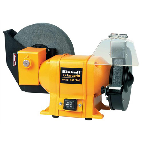

Прозьба подсказать точило ЭЛМОС-- BG 300 или 500 у них прижимное ходит в стороны или мёртво закреплено можноли им заправлять ножи длиной 280мм в прайсе не сказано для чего это точило
tsn
tsn
Сообщений: 795
09.11.2007 в 08:48:42
Ходит из стороны в сторону по пазам-направляющим.
У 500-го напрявляющая металлическая, у 300-го - пластмассовая (по крайней мере так было). В своё время я порекомендовал присмотреться к 500-ке господину с ником "asp.new". Он купил этот агрегат и вроде бы был очень доволен. На станочке он как раз правил строгальные ножи. Попробуйте написать ему в личку - он, думаю откликнется.

У меня 500 точило. Как правильно пишет tsn - только для правки ножей. Ножи 330 правил, ничего, получается.

Точило нужно! Задачи для точила самые разнообразные. Сверло заправить, что-то подточить...... все для быта, в деревне. В этом году появился рейсмус и комбинир, ножи к которым стоят довольно дорого, хотелосьбы их править не в ручную, хотяб ножи комбинира длинной 210 мм
Увидел эту тему, посмотрел на Элмос 300 и мне показалось, что это точило как раз для моих нужд.
Я и раньше видел JET, но дорого это для меня.

Дешевле всего, если только Вы не собираетесь производство открывать - купить доп коплект ножей и сдавать ножи в точку. На Elmos 500 ножи не поточишь, можно только править, т.е. забоины и наруш. геометрии Вы не исправите.
Если сделать приспособу (тут обсуждалсь) можно это делать и на шкурке, вручную. Купите нормальное точило, это действительно нужно.

Я догодался что на данном точиле строгальные ножи можно только править....
Потому и смотрю в сторону BG 300, у данной модели ведь есть и сухой круг. Или Вы считаете что он не полноценный? Заправить сверло или топорик на нем не получится?
