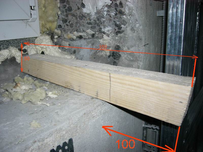

Демонтировал старо-новый подоконник(установлен был с новым окном). Фасадную стену было решено обшивать гипроком. Интересует как лучше смонтировать новый подоконник. (см. фото). Ниша наклонная- в узкой части расстояние до подоконника 50мм. A.подложить такие бруски ка на фото. и запенить. B.Подложить куски пеноплекса (фото),запенить. С.Ничего не подкладывать просто ЗАПЕНИТЬ. -:)

А и В подходящие варианты. Вариант С стремный. Вариант Д - при помощи плиточного клея, перлфикса или цементного раствора на бетонное основание наклеиваются маячки из ГКЛ, пеноплекса, керамики в точный размер по высоте под подоконник. Потом вставляется подоконник, а сверху распорки (рейки в верхнюю часть проема), ну и пена конечно. Вариант Д+ ...на бетонное основание опять же наклеиваются полосы ГКЛ ( 3 полосы размером периметра основания)...потом сантиметровую щель пеним.
