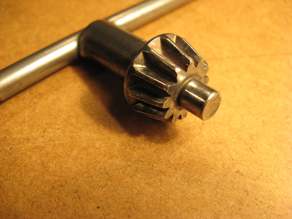

Дрель куплена в 1996 году... Ключ не потерял... Венец не сточил... Ключ не сорвал... SOS!! Подскажите, что я делаю не так???

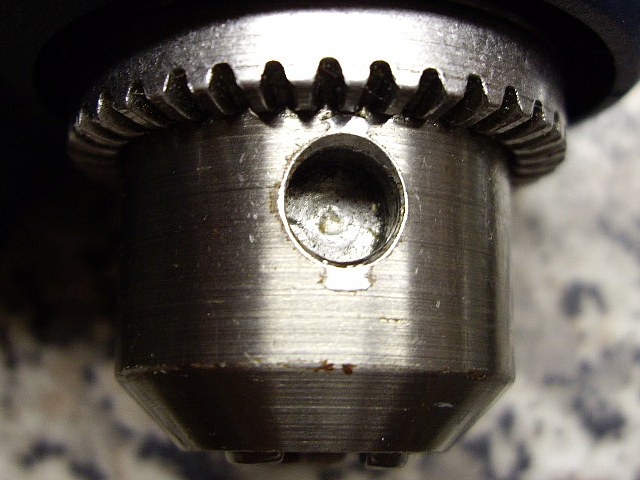

n-p-n
n-p-n
Регистрация: 19.03.2007
Сообщений: 16598
15.11.2007 в 20:50:45
2 Alex___dr всё очень просто! Вы совершили несколько простительных ошибок: неправильно выбрали дрель, неправильно её эксплуатировали. :)
  1. А сколько представленной дрелью работали? Может, она на полке лежала с 1996-го года?
  2. У всех разные руки, в том числе и сила затяжки. О5 же
  3. Одни и те же руки могут убить патрон на 6 мм, а вот 16-ти мм убить намного труднее... Сил не хватит сорвать зубцы.
  4. Лёжа под машиной или балансируя на крыше дома не так удобно затягивать и отпускать ключом патрон чётко и точно. Вот и страдают в таких условиях зубцы.
  5. Я не совсем аккуратно выразился. Необязательно стираются зубцы. Например, это может быть деформация отверстия ключа. Дрель работала совсем немного:

n-p-n написал : всё очень просто! Вы совершили несколько простительных ошибок: неправильно выбрали дрель, неправильно её эксплуатировали.
Видимо так...
n-p-n написал :
Не каждый день, и не по восемь часов в смену. Все работы средней тяжести кроме бетона.
n-p-n написал :
  1. У всех разные руки, в том числе и сила затяжки. О5 же
Сложно сказать, сверло не проворачивается.
n-p-n написал :

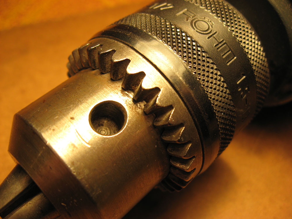

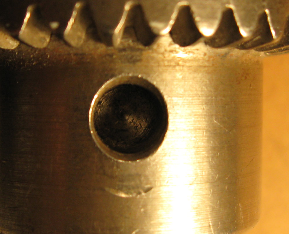

  1. Одни и те же руки могут убить патрон на 6 мм, а вот 16-ти мм убить намного труднее... Сил не хватит сорвать зубцы.
А такой? (см.фото)
n-p-n написал :
  1. Лёжа под машиной или балансируя на крыше дома не так удобно затягивать и отпускать ключом патрон чётко и точно. Вот и страдают в таких условиях зубцы.
Сложно сказать, с моей под машиной не развернёшся, если только на эстакаде или яме. А на крыше проблем не было.
n-p-n написал :
  1. Я не совсем аккуратно выразился. Необязательно стираются зубцы. Например, это может быть деформация отверстия ключа. Дрель работала совсем немного:
Всяко бывает.

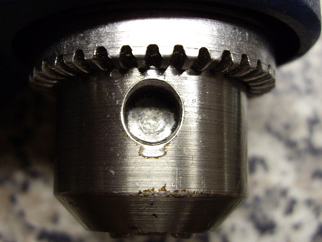

Сообщений: 16598
15.11.2007 в 21:13:01

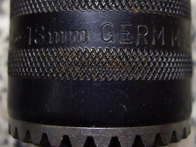

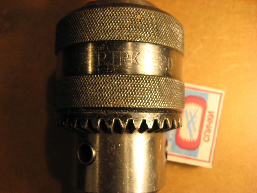

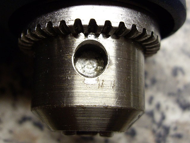

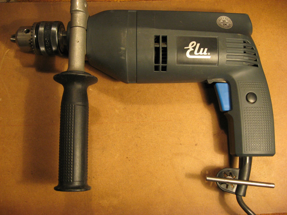

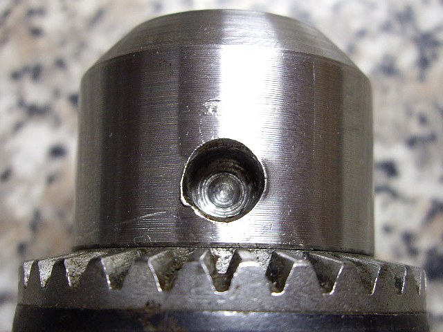

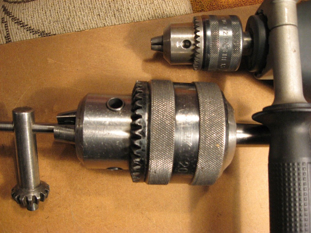

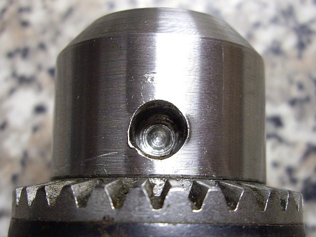

Alex___dr написал : А такой? (см.фото)
Вот-вот. Но у него зубцы, похоже, заметно потёрты... Кстати, на приведённом выше Вами Rёhm'е тоже деформированы отверстия для ключа. Вот ещё один мой патрон. Он побольше (13 мм), зато - нонейм: гордая надпись Germ (Гермафродит?) да не введёт никого в заблуждение! Работал им совсем немного.
P.S. Самый убитый я, кажется, вообще выкинул. Им пользоваться стало нельзя. Советский от дрели ИЭ-1202А

n-p-n написал : Вот-вот. Но у него зубцы, похоже, заметно потёрты...
Лет двадцать эксплуатировался на заводе... На станке.
n-p-n написал : Кстати, на приведённом выше Вами Rёhm'е тоже деформированы отверстия для ключа.
Нет, ошибка. В отверстии снята фаска, поверхность патрона цилиндрическая, в результате фаска неравномерна. Отверстие не разбито - ключ не шатается.
