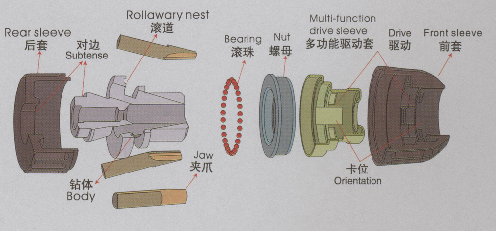

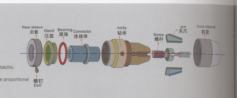

n-p-n написал : Верю. Если бы я ещё отличия знал от БЗП. А то, подозреваю, что у меня и СЗП кое-где имеются..
Конструктивные отличия патронов.

2 Alex___dr о-го! секретные китайские чертежи! :) Спасибо!

2Alex___dr
Уж не из китайского ли каталога, с недавнего Интертула, картинки?
Регистрация: 13.03.2006
Сообщений: 28328
19.11.2007 в 21:15:17
2VKim
Оттуда.
