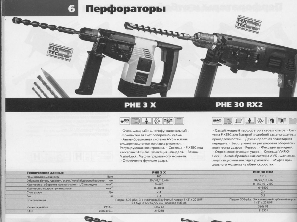

05.12.2007 в 11:42:34
Kvost написал : 30RX2 по паспорту имел 3,0Дж.
2Kvost:nо:
Скан из каталога 97-98г говорит, что Вы не правы...

05.12.2007 в 11:48:41
Alex___dr написал : Скан из каталога 97-98г говорит, что Вы не правы...
А сервис мануал без изменений. Выходит, обманывают нас...

05.12.2007 в 11:50:41
Kvost написал : А сервис мануал без изменений. Выходит, обманывают нас...
В чём то однозначно... Либо в каталоге, либо в сервис-мануале...
