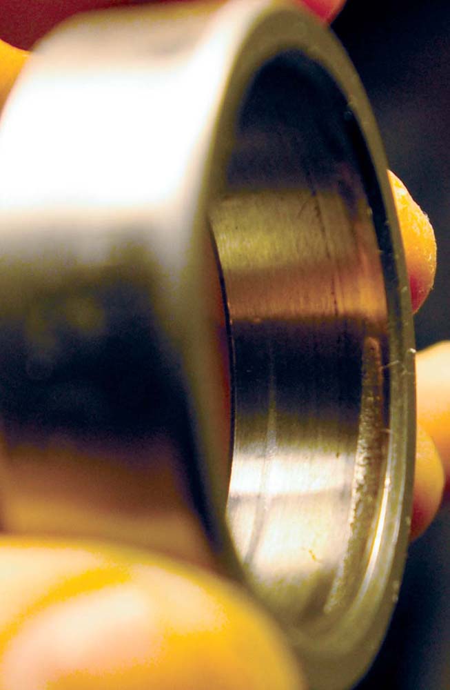

Что это за подшипник? Я таких, признаться, не видел. Два ряда шариков. Внешняя обойма свободно елозит, чуть ли не снимается :(

Добавлю фото :)
Но благодаря уважаемому tsn уже знаю, что это
tsn написал : Двухрядный сферический самоустанавливающийся

Так он у Вас вышел из строя? Вообще то, для этих подшипников это нормально. Или внешнее кольцо ходит очень свободно?

Alex___dr написал : Так он у Вас вышел из строя? Вообще то, для этих подшипников это нормально. Или внешнее кольцо ходит очень свободно?
Да я ж такие вижу впервые в жизни :( Даже и не знаю, как определять их годность :(

На сколько свободно ходит внешнее кольцо? При вращении, проскалзывает ли оно относительно шариков?

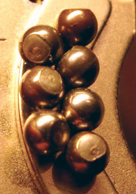

А вы видели квадратные шарики? :eek: Смотрите :a
Как такое может произойти?
