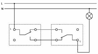

Есть желание поставить в комнату 2 люстры по 5 софитов каждая. На каждую люстру отдельный выключатель или сдвоенный... не знаю как это назыается, поправьте, если не так. А также очень хочется сделать 2 комплекта тих сдвоенных выключателей - у кровати и у входа. Но как сделать так, чтобы включив свет у кровати его можно было бы выключить у входа и наоборот ? Что то типа схемы "изобразил" в приложении.

2Zaycelov ...ну, Вам нужно два проходных сдвоеных выключателя....и все :)

Палецкий Супер! Нашел здесь такую вот штуку (рис.1) Тамметода подключения. не очень понял, диоды там уже встроены в выключателе или их отдельно устанавливать нужно ? Вот собсно так выглядит этот самый выключатель, которых мне надо 2 штучки

Zaycelov написал : диоды там уже встроены в выключателе или их отдельно устанавливать нужно ?
...какие диоды? Там никаких диодов нет!
avmal
avmal
Регистрация: 25.05.2006
Сообщений: 33773
19.12.2007 в 02:03:54
Zaycelov написал : не очень понял, диоды там уже встроены в выключателе или их отдельно устанавливать нужно ?
Если купите с индикацией, то встроены. Если без индикации, то и встраивать некуда. Берите то, что вам нужно.

Палецкий я наверне всё напутал ;) на схеме на проводках стрелочки указаны, они какие элементы обзначают и предустановлены ли они в этом выключателе ?

Zaycelov написал : на схеме на проводках стрелочки указаны, они какие элементы обзначают и предустановлены ли они в этом выключателе ?
Эти стрелочки обозначают самые банальные стрелочки. ;)

Zaycelov написал : я наверне всё напутал на схеме на проводках стрелочки указаны, они какие элементы обзначают и предустановлены ли они в этом выключателе ?
Ты на эту леграндовскую галиматью не смотри, смотри нормальную схему. вот к примеру http://www.electrik.org/news/article131.php

BorisM написал : Ты на эту леграндовскую галиматью не смотри, смотри нормальную схему.
Не такая, уж, это и галиматья - наглядно показано где подключается перекидной контакт, а где неподвижные и к какой группе, чтобы не заниматься лишней прозвонкой.

BorisM написал : смотри нормальную схему. вот к примеру
...нет там такой схемы, как надо автору :(

Палецкий написал : нет там такой схемы, как надо автору
как это нету, а вот http://www.electrik.org/news/image/120_1.jpg Умножаем её на два и всё.
