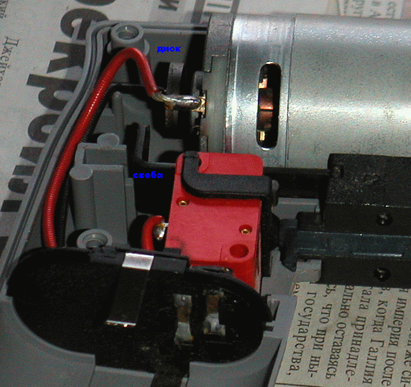

AlVadSk написал : я трачу драгоценные и без того скудные силы на удержание этого арретирования?
прямо так? Для Вас нужно тогда делать кнопку без усилия. Они же довольно тугие, не замечали?
Нет, в качестве тормоза выбега стопор не сгодится. Он просто не попадёт в паз на скорости. Это реализовано где-то в муфте или с самом редукторе.
Один вариант, когда тормоз и стопор - один узел есть в моём лёгком шурике Kress. Вот тут на фото виден «тормозной диск» с вырезом, в который попадает скоба, связанная с рабочей клавишей. При отпускании клавиши она пружиной заталкивается в вырез.

n-p-n написал : Вот тут на фото виден «тормозной диск» с вырезом, в который попадает скоба, связанная с рабочей клавишей. При отпускании клавиши она пружиной заталкивается в вырез.
Работает в обоих направлениях вращения?

iGor_78 написал : Работает в обоих направлениях вращения?
Так!
