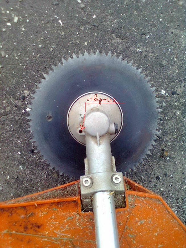

Все лето косил 8-ми зубым ножом замучился ого затачивать быстро тупится, или сталь такая мягкая или трава жесткая.
есть идея поставить диск от циркулярной пилы с крупным зубом подобрать.Посадочное место(шайба) на
косе дюймовое(2,54) а диски от циркулярок видел токо на 20мм. Есть-ли в продаже диски от циркулярки
с посадочным отверстием на 2,54 или посадочная шаиба для косы на 20мм.
P.S Если моя идея бредовая сильно не ругайте.

Мне в магазе предлагали какой-то диск с твердосплавными напайками и переходным кольцом (от циркулярки штоли). Чет я зобоялся - если эта напайка оторвется - засмалит куда-нибудь как с ТТ-хи:swoon

Ту anton_777
поначалу тож идеи про диски от цыркулярки были.... гы... даж подумывал чтоб взять диск на 20 мм и отцентровывать каждый раз при м онтаже )) хехе
но разум победил меня... и я купил в сервисе штиля пильный диск за 200 гривен.!!! Отак..
хотя вроде я даж находил в продаже похижие по диаметру диски но только по металлу( алюминий)!

Диском от циркулярки хочу траву косить и больше ничего.Почему диск от циркулярки хочу использовать,мне кажется там метал на много лучше чем у штатного.Был-бы метал получше на фирменном т.е не так быстро тупился такая идея и не пришла-бы.

anton_777 написал : Диском от циркулярки хочу траву косить
Всвязи со спицификой пользования (в основном борюсь с порослью кустарников) основной режущий инструмент для меня это пильный диск. Правда не фирменный с наплавками, а от советской циркулярки. Отверстие завтулил. Приходится и травку смахивать. Так вот, по ощущениям, зто не очень удобно для травы. Такой диск не укладывает траву в валок, а это большой минус. Оговорюсь, форма зуба на моём прямая, и заточка 60 град. 2-й сезон закончен, на хранение.

anton_777 написал : Был-бы метал получше на фирменном т.е не так быстро тупился такая идея и не пришла-бы.
Есть мнение, что, при касании камня, бутылки, кости и т. д., отлетевший кусочек полотна циркурярки будет представлять собой пулю для окружающих. Поэтому штилевские ножи мнутся, тупятся, но не скалываются. Жёсткость материала принесена в жертву пластичности из соображений ТБ.
Именно по этим же причинам не советовал бы косить бэушным к примеру тросиком газа (металлической проволокой, телефонным шнуром...) взамен специальных пластиковых кордов. Ибо любой кусок арматурки торчащий в траве...
