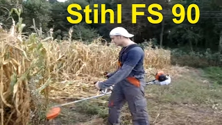

nick_ukraine
nick_ukraine
Регистрация: 15.03.2010
Житомир
Сообщений: 116
02.05.2011 в 13:51:23
Чтото тута никто не пишет давненько уже...)))
Буду делиццо видивом!!!
как я пилял кукурудзу называеццо! токо от смотрю что коса чтото заводиться у меня с нескольких дрыгов... мож чего не то ей...
Stihl FS 90
и без защитного кожуха--- а то цепляеться и щекотно) -
а тут мы подстригли йожика !!!

nick_ukraine написал : коса чтото заводиться у меня с нескольких дрыгов...
У меня на холодную со второго-третьего, а горячая всегда с первого. Правда вот после зимней спячки в гараже вообще не завелась, свечу пришлось выкрутить и почистить.
Я б очки защитные или маску одел для техники безопасности. Так можно и без глаза остаться.

Агга!!! Да там ведь пильный диск... только опилки летять от него)) Кстати да.. замечание уместное.... надо очки поискать на след. раз..
у меня обычно вся морда в траве только после лески...)) так я ее потому и не использую уже.... шуму больше чем дела... больше ножом работаю... но там конечно с защитой и очками... с кожухом кукурузу уж очень неудобно.- за корешки цепляется!
на зиму тоже кульком завязываю косу..... иии низушку тоже! вот только год скоро будет ей... не пробовал после зимы еще заводить...
чуть что тож почищу свечку! Пасипа.
