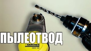

Пылесборник KARCHER DDC 50 Сверление бетона без пыли

Есть такой кёрхер у меня, вон желтое на фото..

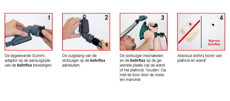

DmitryZ написал : starmix bohrfixx
Подходит под любые отверстия пылесосов.
У меня тоже такой же.. -

У меня мужики вешали натяжной потолок
Сверлили макитой с насадкой пылеудалением
Срач развели жуткий
Моим пыликом пользоваться не стали . Я потом сравнил работу со Starmix насадкой, как на фото в предыдущем сообщении
Чисто и аккуратно Только расход пылика убрал до 60% чтобы не выл и лампочка не срабатывала
Отверстие видно нормально
Присасывается к стене хорошо и сама держится
Мебель внизу чистая , даже ничего не застеливал.

Проффэсор, зачем так злобно отрывать приблуду от стены? Сбоку, со стороны, противоположной включателю, есть кнопочка, которая снимает разрежение, и прибор легко отлипает от стены:) У меня в первый же день сломалась прозрачная защёлка пылесборника. Или брак, или пластик дерьмовый... Проффэсор, а какое отношение к приборчику имеет колёсико на прищепке? Что-то Вы его так старательно подпихиваете в кадр!

alex_k написал : со Starmix насадкой
alex_k написал : Чисто и аккуратно
Имхо,ничего лучше этой штуки не придумано,а если ещё шланг подобрать(нужного диаметра и гибкий) грамотно,то вообще красота.И в отличие от остального пылевого круга не оставляет.
