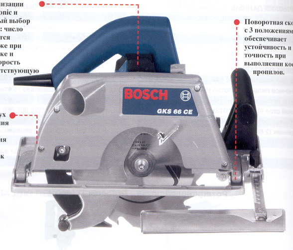

apl написал : Так это ж и есть новая серия, нет?
Нет, просто названия одинаковые. У старых была литая подошва и доп ручка на подошве. У новых подошва штампованная и доп ручка на двигателе, плюс отсутствует клык (за исключением младшей модели).
apl написал : А на счет дешевки - я, конечно, может чего не понимаю, но у 65 вполне приличная подошва.
Извинтие за катагоричность высказывания (это лично мое мнение), но штампованная подошва обладает меньшей жесткостью чем литая, к тому же, отштампована из алюминия, на резких изгибах заметны мелкие трещины, лучше уж она была стальной. Вот фото той серии пил (66), 65 точно такая, только меньшей мощности и веса.
