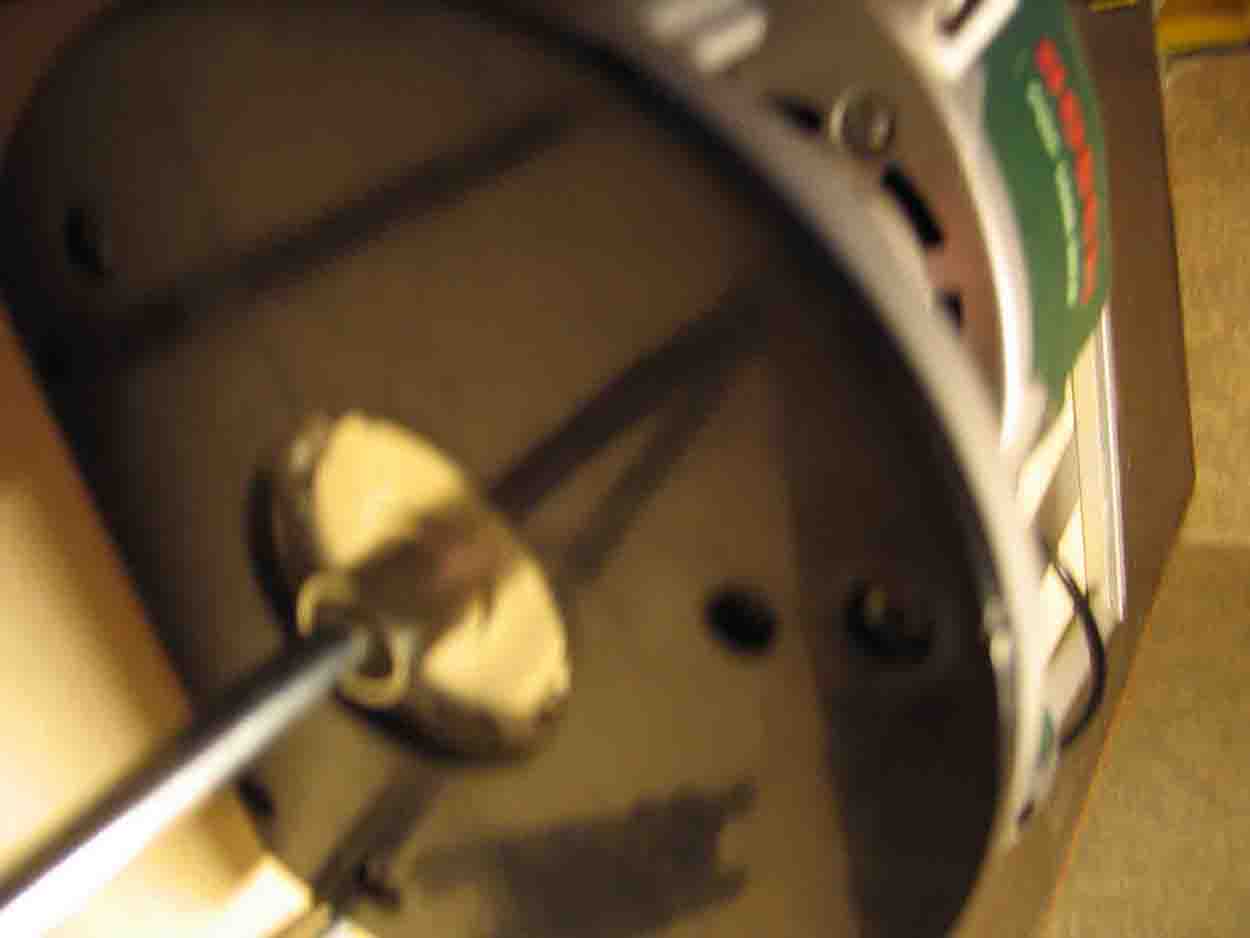

Есть у меня POF1300. Уже год как. Про недостатки и достоинства писал в голосовалке. Тем, кто решит связать свою судьбу с подобным фрезером, советую быть очень внимательными при выборе. Приятель мой, постояв у меня за спиной, пока я добывал из досок опилки, решил, что ему тоже нужен такой же. Пошли в ближайший магазин. Я взял у слесарей поверочный угольник 1кл. и полированый штырь диаметром 8мм и длиной 300мм (штырь можно взять от паралельного упора из комплекта - он там достаточно ровный. Если будет бить, то всегда можно вычислить примерную ось вращения). Посмотрели 4 фрезера - у всех одна и таже беда. Ось фрезы не перпендикулярна подошве. На 200мм длины угольника набегало почти 1,5мм отклонения. Как будто одна штанга короче другой. На самом деле ,по-моему, отверстие в подошве под штангу просверлено немного под углом. Можно увидеть это и без угольника. Если поставить копировальную втулку из комплекта, то в полностью опущеном состоянии штырь находится почти посередине отверстия втулки. В поднятом состоянии штырь почти прижимается к одной из стенок. Тоже ничего не купили. Наверное вся партия такая.

У меня такого нет. Сорри за кач-во фотки. P.S. Подделка зеленых бошевских фрезеров - сомнительно. Если вам достался ТАКОЙ, то мне ещё повезло.:) P.P.S. Неужели мой любимый бош - .овно?
