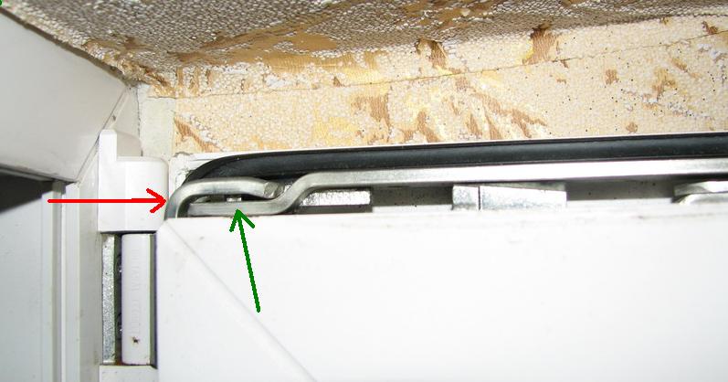

есть створка, которая откидывается и поворачивается. на осемвой нижней петле регулировку нашёл - резьбовой щпунтик, которые поворачивать шестигранником. а на верхней петле доступ плохой, а снимать окно холодно. подскажите, где искать настройку на верхней петле? там какая-то изогнутая пластина, и крутилок-болтиков я не заметил.

профиль panorama 2000

на верхней петле регулируется наклон окна. на других окнах с деревянными рамами там болтик, а на пласитковых, видимо, придётся помёрзнуть.

У меня вот так....
Зелёная стрелка - расположение регулировочного болта. Красной показано, с какой стороны к нему подлазить. Там в "ножницах" есть окно для этого. "Ножницы" - это как раз две пересекающиеся железяки, на которых створка висит в откинутом состоянии.

2Alex_Penza спасибо
