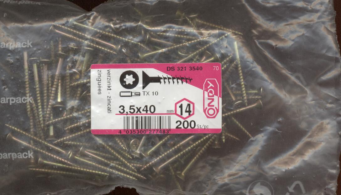

Kvost написал : Да. Но и такой крепеж у нас практически недоступен.
Torx, встречался в Глобале на Бабушкинской...:(
kvost
kvost
Сообщений: 39258
28.01.2008 в 19:40:28
Alex___dr написал : Torx, встречался в Глобале на Бабушкинской...
Там много чего встречалось. Только когда это было...
ЗЫ. Узнаю. У меня есть несколько отверток с таким-же логотипом. Весьма приличные.
Крепеж также был и в удобных пластиковых коробочках.

простите за назойливость, но троксовый крепежик кой-какой в Лореиде (бывш. Мастер-нет) проторговывается. Это сантехкрепеж и "шурупы по бетону" : сверлишь на всю глубину шестеркой и вкрячиваешь Т-30м. И, типа, держится :)

КулиБяка написал : троксовый крепежик кой-какой
Анкерные саморезы по бетону. Практически единственное, что встречается под Торкс в продаже.
КулиБяка написал : И, типа, держится
И держится еще как :)

Kvost написал : И держится еще как
но вот не понял, за счет чего? должна быть анкеровка формой, но резьба таки в бетоне сплющивается и, происходит, похоже, анкеровка трением.

КулиБяка написал : должна быть анкеровка формой, но резьба таки в бетоне сплющивается и, происходит, похоже, анкеровка трением.
Какой-то участок резьбы сплющивается, какой-то врезается. Тем не менее, вырвать такой анкер весьма непросто.

а я, дурень, их в дюпели повкручивал. в 12мм. после того как вывернул и резьбы нормальной не увидел:a Кстати обнаружил таки в ящике зубровых саморезов с пресс-шайбами парочку робинзонов:net:

КулиБяка написал : "шурупы по бетону"
HUS

Serg написал : HUS
У HILTI. У Фишера и т.д. вроде бы своя маркировка.
